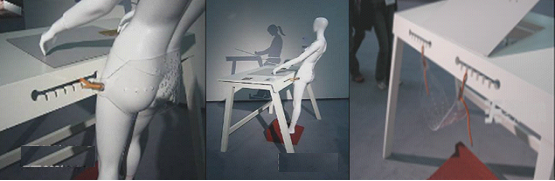

4.临时座位
       条件允许,可提供临时座位供作业者工间短时休息。临时座位不应影响立姿作业自由走动和操作。下图分别是摇动旋转式和回跳式临时座位。
5.抗疲劳护带
       使用者可向后依靠着休息,而且只要找到合适的站立位置,配合抗疲劳垫的使用,大腿不会感到太疲劳,这样也就可以保持长时间的专心工作。
