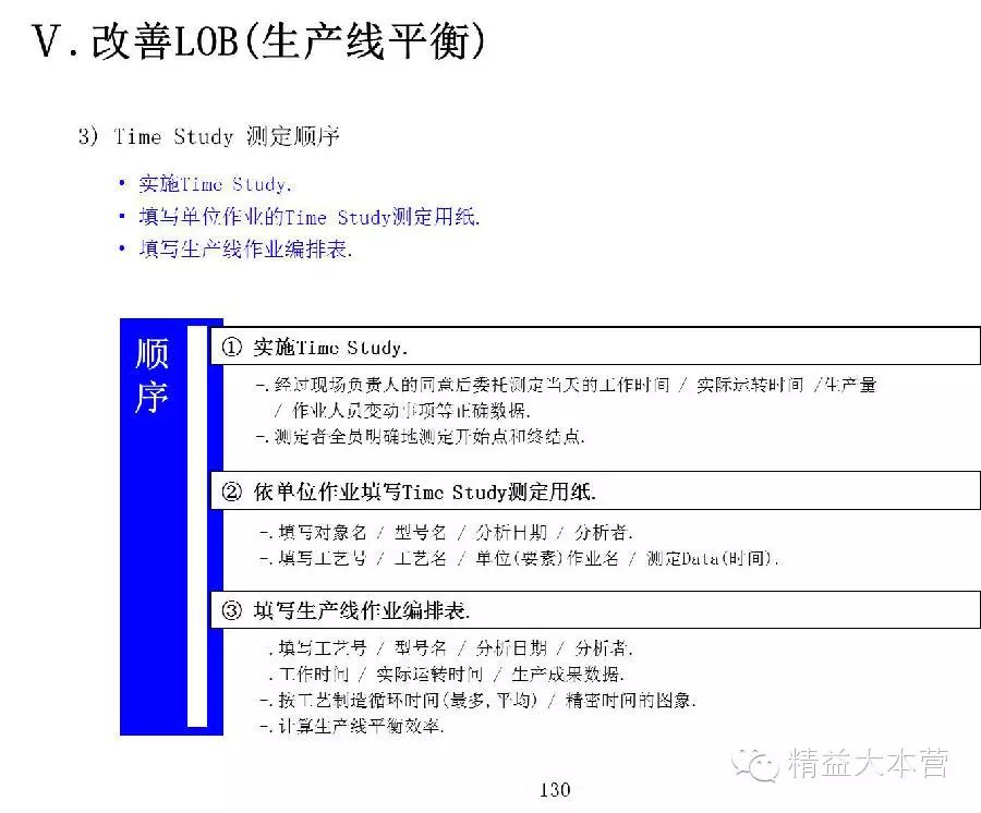

三星Time Study(标准工时)操作步骤
① 事先准备
•明确调查目的和需要测定的内容.
  -对象生产线,型号名,观测用纸,Stopwatch, 计算机
② 获得现场负责人的同意
•获得现场负责人的同意.
• 委托测定工作时间,实际运转时间,生产成果,作业人员变动事项等正确数据.

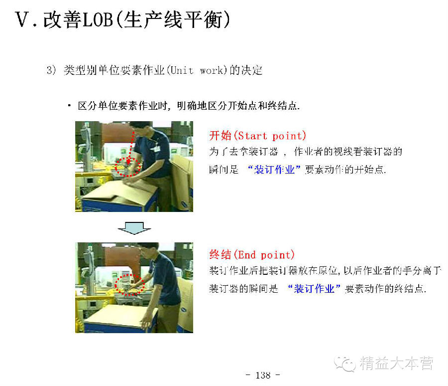

•③ 明确测定者全员的测定开始点和终结点.
•明确测定开始点和终结点.
• 明确测定时间的标示单位(一般以北/100秒为单位四舍五入)
•④ 树立测定计划.
• 划分测定对象的工艺.
• 掌握作业内容.
  -详细地观测作业内容,事先正确地掌握正规作业和异常发生事项
• 分割作业内容.
  - 将作业内容以分析单位进行分割.
• 定义要素作业.
  - 设定过小或过大的要素作业,报会导致测定困难或分析问题的困难.
• 决定测定方法.
  - 连续测定反复作业.

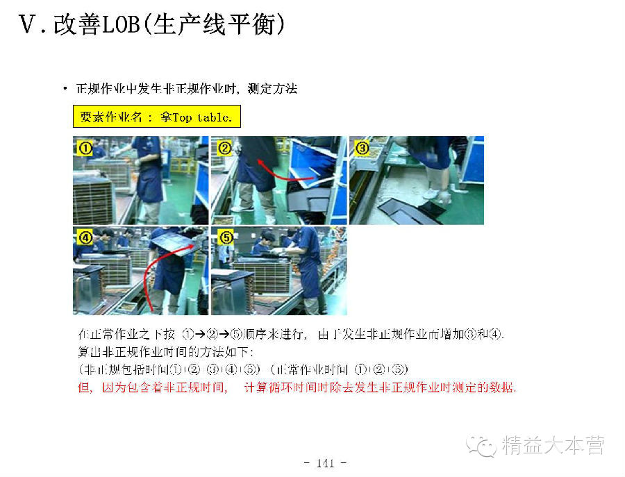

  - 发生非正规作业时随时将其作业名及发生理由记录在备考栏上.

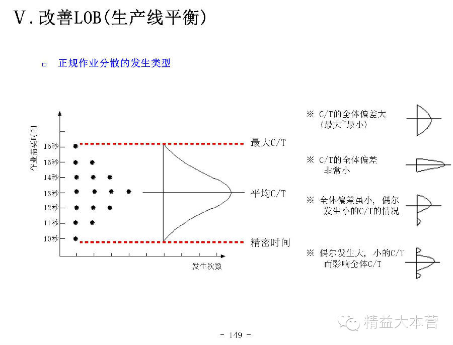

• 决定测定次数.
  - 作业不稳定时测定次数定为十次测定,稳定时以五次为定.
⑤ 实施测定.
• 按计划测定,注意遵守观测位置.
  - 不可妨碍作业.
• 整理结果.

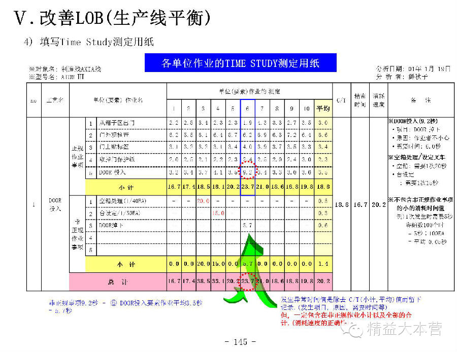

  - 整理测结果定,按单位作业,把测定时间记录在观测用纸.
• 分析结果.
  - 按单位填写TimeStudy用纸.

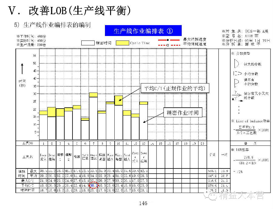

  - 填写生产线作业编排表.
  - 填写TimeStudy 结果分析表.
