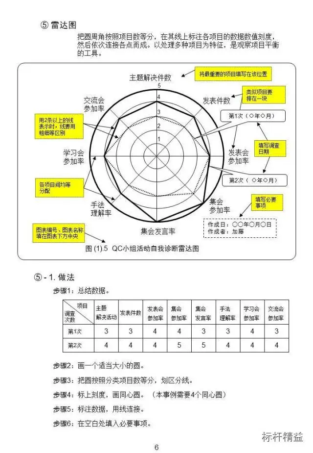

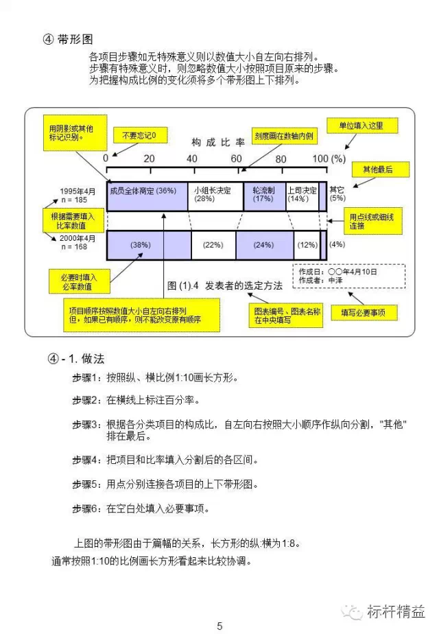

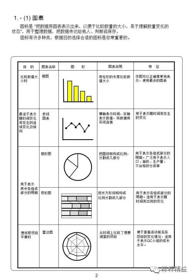

1.丰田QCC常用图表

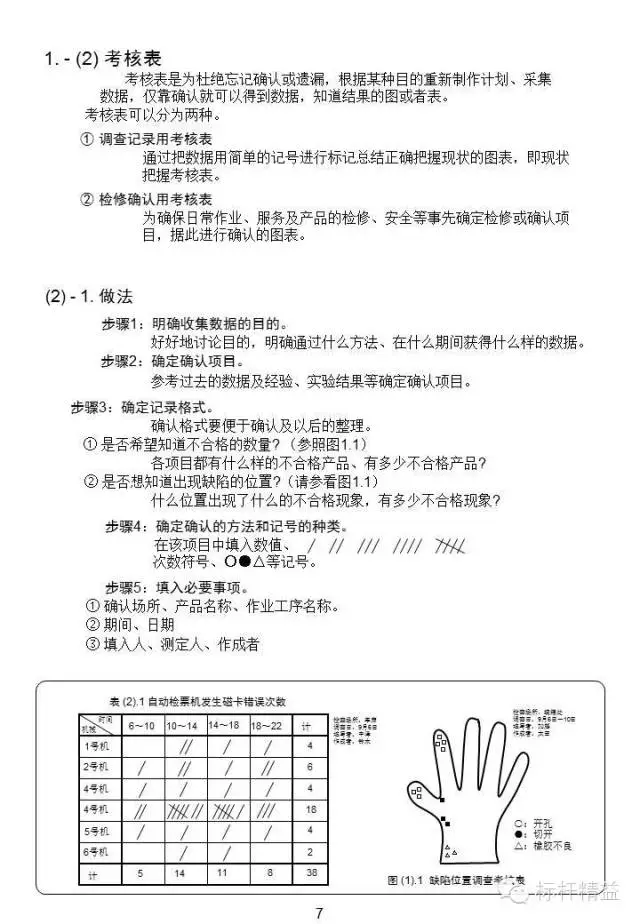

2.丰田QCC 检查表

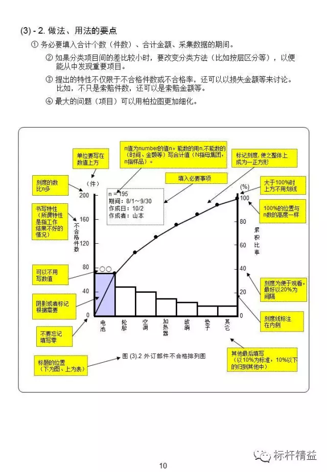

3.丰田QCC 柏拉图3

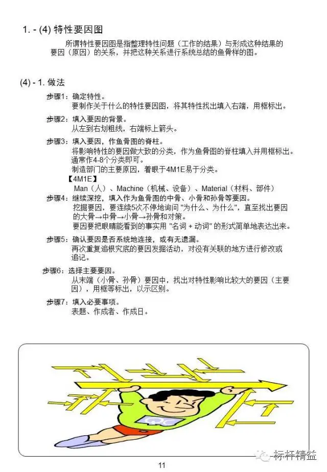

4.丰田QCC 鱼骨图

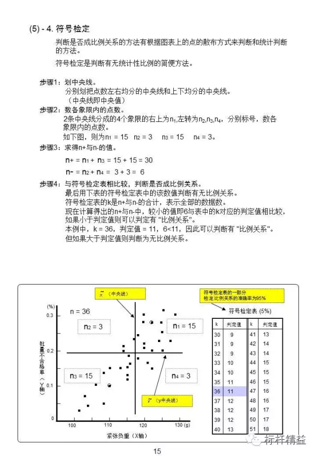

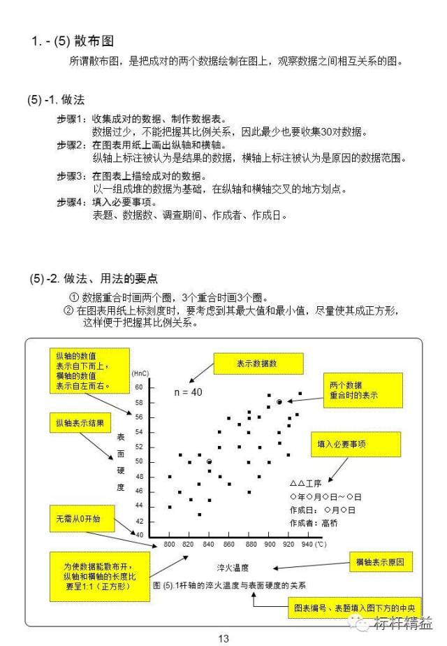

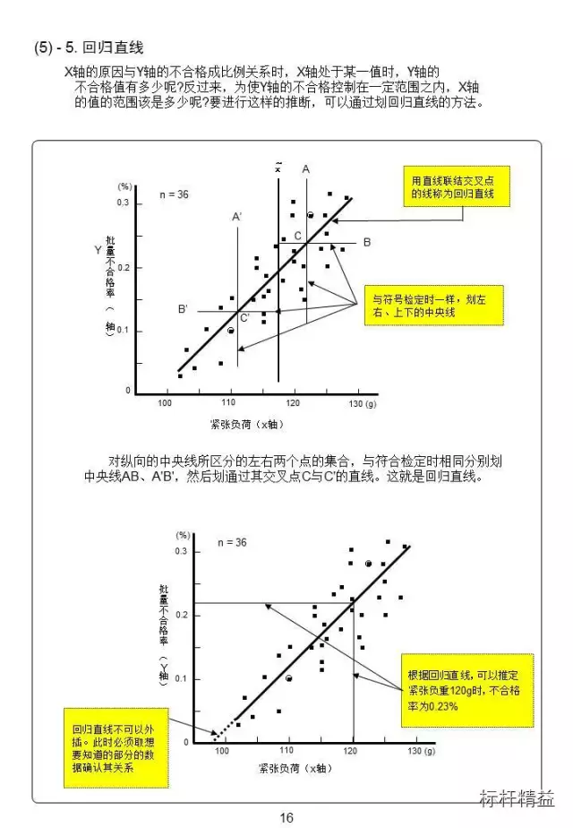

5.丰田QCC散点图

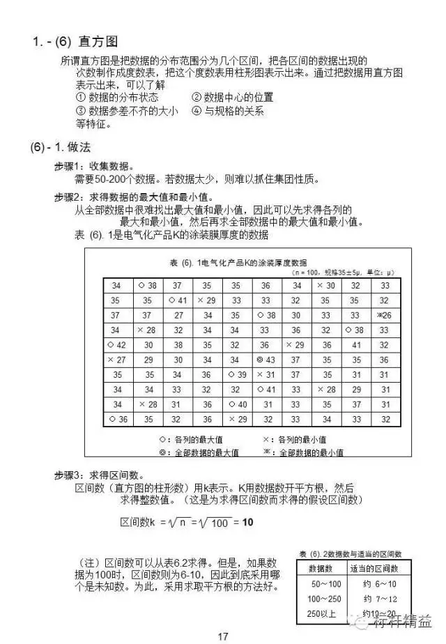

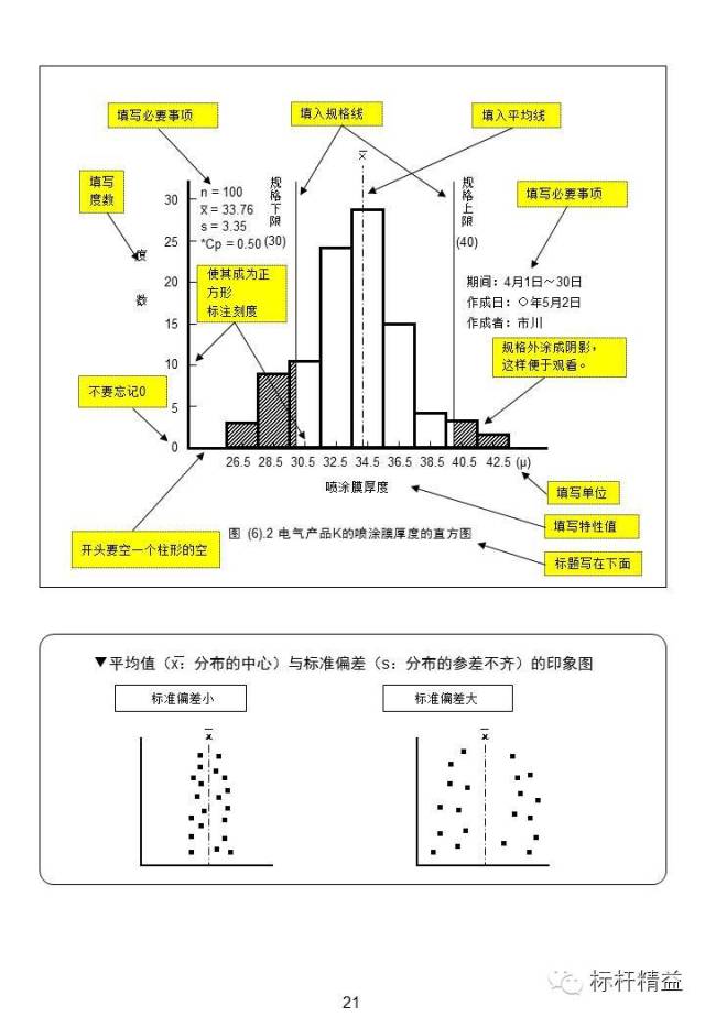

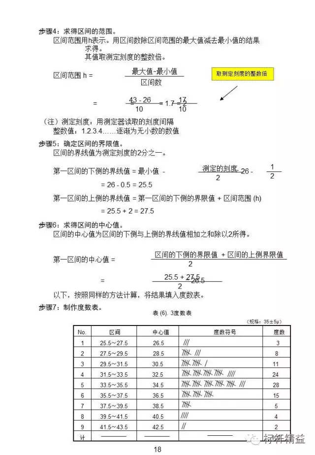

6.丰田QCC 直方图
