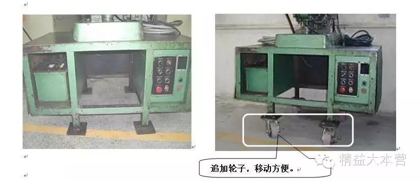

我们再来看一下单元制造的设备柔性化的对策是什么呢?地脚作战,将不能灵活应变的设备安装轮子,根据订单需要灵活设计调整现场工艺布局。地脚作战(参见图5-7)的原则与理念有以下三条:
(1)不论什么设备全部要安装脚轮。
(2)地脚螺栓是柔性生产的敌人,全部拆除。
(3)设备加装脚轮时要保证作业高度合理。

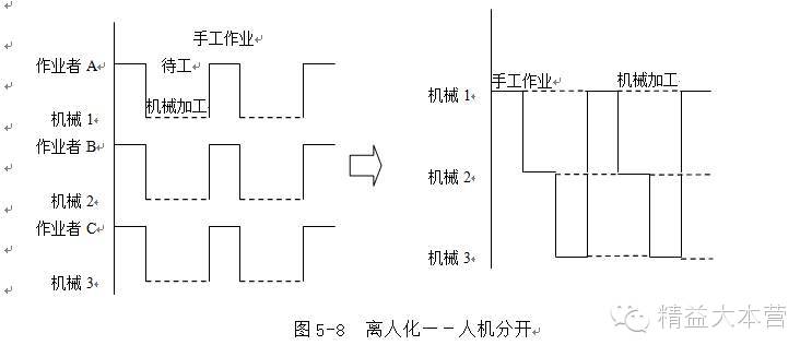

要想消除等待浪费,实现机械的智能化,首先要对机械进行改造,使人和机器分离。然后改变机械布局,将机械间的距离拉近,使一个人能负责三台机械或三个工序。这样就实现了1个人在没有等待浪费的情况下可以同时看A、B、C三台机械。其要点就在“离人化”上(参见图5-8)。

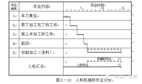

将人和机械的工作分开,使人离开机械的“离人化”具体应该怎样进行呢?必须将加工相关的所有动作全部交给机械来做。一般情况下,在切削加工时的作业动作包括切削运动、切入运动、进刀(传送)运动三种。这其中哪怕有一个动作需要人辅助来完成,人就绝对不能离开机械。(图5-9)
① 一般情况下,切削加工由下列作业构成。
作业1  车刀复位
作业2  取下加工好的工件
作业3  装上未加工的工件
作业4  起动
作业5  切削加工
送料和切入运动,可将他们同等考虑,大致上可分为移动工件和移动刃具两种情况。将这些动作用“人和机械组合分析”来表示,如图5-10所示。

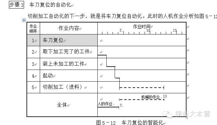

② 在这种人和机械的作业中,人是完全不能离开的。因此需改良机器,使其具有人可以离开的“离人化”构造,具体操作顺序如下。
步骤1  切削运动的自动化
一般的切削工作,都是利用了工件或刃具的旋转运动。目前,几乎所有的切削机器在切削运动上都实现了自动化,虽然单纯将切削运动变为自动化并不能实现离人化,但首先要从切削运动自动化开始。这种情况下,人机作业分析保持原样。

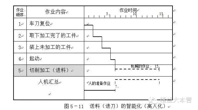

步骤2  送料(进刀)智能化
下一步是将车床送料或切入运动自动化,如果是钻床,将进刀和工件固定,工作自控化。这样切削加工时,即使作业人员离开,机械也可以进行作业。离人化的第一阶段就完成了。这时人只剩下将加工完工件取下,装上下一个未加工的工件及起动作业三项。这些作业被称为“准备作业”(图5-11)。

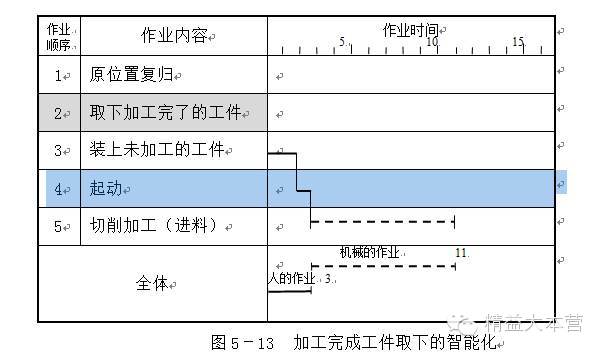

步骤4  将加工工件取出的自动化
取下和装上这两个作业哪一个对精度的要求高呢?一般情况下,取下然后放置工件的作业不会有精度要求。因此,使用汽缸、气夹等廉价简易的机器手就能实现自动化。倒是将工件装上或载入时,对夹具及卡盘等的设计比较复杂,并且有精度要求。由此可以看出,在将工件装上的时候,和机械费用相比,还是人手的费用低廉。所以不对装夹作业实施自动化,而对取下作业实施自动化。图5-13是将加工完成的工件取下的人机作业分析。
将取下作业智能化之后,就只剩下了投入工件(安装工件)、投入开关(合上开关)的作业。

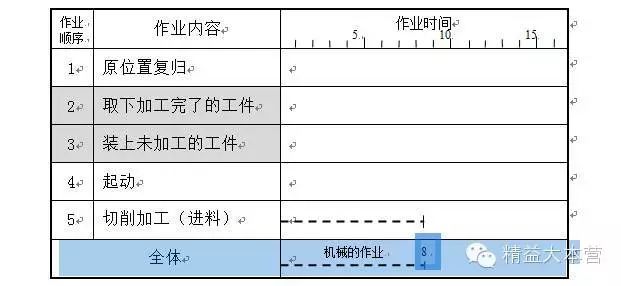

步骤5  未加工工件的安装(投入)和起动的自动化
最后,剩下的人手作业只有将未加工的工件安装和启动开关这两个了。由于“安装作业”对精度的要求非常严格,“安装作业”自动化及机器人需要很多费用,所以到底是人手进行作业的费用低廉还是将“安装作业”自动化的费用低廉,要进行充分研究论证。图5-14显示了未加工工件安装作业和起动作业这两个作业施行自动化的情况。
如前所述,要想实现LCIA化或完全无人化,最重要的是要形成完全离人化和不会出现不良的结构,一定要避免无视成本规律的自动化行为。特别是导入全自动生产线的情况,结果注定失败,因为它根本背离了多品种小批量的时代需求,只是一厢情愿的做法。

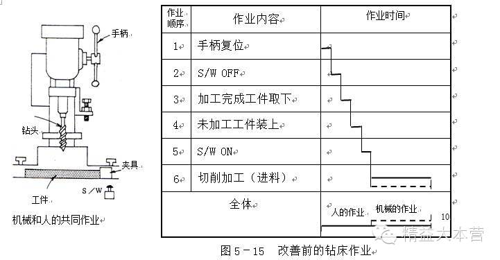

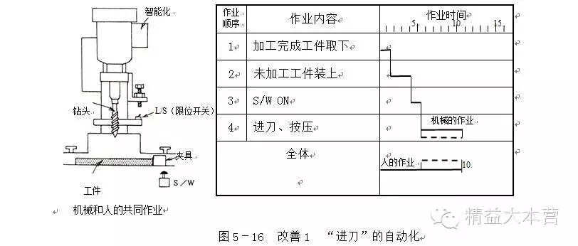

如图5-15所示,这是一台最常见的台式钻床,只有切削由电机带动自动完成。进行开孔加工的时候,必须使用右手操作钻头下落,同时用左手按住工件。在这种情况下,人是绝对不能离开机器
① “进刀(下压钻头)”的自动化改善
首先将进刀改成自动化,使人手可以离开。也就是说在放置好工件、将开关投入后,不再需要人手将钻头压下。如图5-16所示,按下开关后刀具开始切削运动,并且进刀、复位、S/W OFF全部实现自动化。首先将右手从机械解放了出来。
② “按压”的智能化改善
虽然右手可以离开机械,但作业者仍然不能离开机械。这是因为,在进刀的时候,作业者为了保证工件不发生移动,必须将工件压住,因此需要将“按压”作业改为自动化。如图5-17所示,在按S/W的同时,汽缸自动动作,将工件压住,实现自动化。这样在机械进刀的时候人可以离开机械,人的作业变为“放入作业”。
③ “取下”的智能化
进一步提高离人程度,将加工完成的工件取下的作业改成自动化。因此须进行图5-18所示改善,加工完了复位后,通过汽缸的动作,使由人取出工件的作业消失,实现了将工件取出作业自动化。这样钻床在开孔加工作业的时候,作业者只要将工件投入,然后按投入开关即可。
