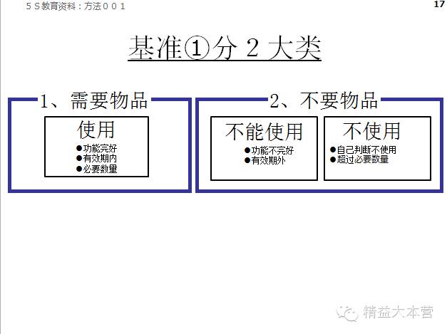

第1个S   整理:所谓整理就是明确分类需要之物及不需要之物,并舍弃后者。区分哪个是不要的,哪个是要的,将损坏之设备,张贴[冻结]红牌。为了能够一目了然的浪费,就可以实施红牌作战。

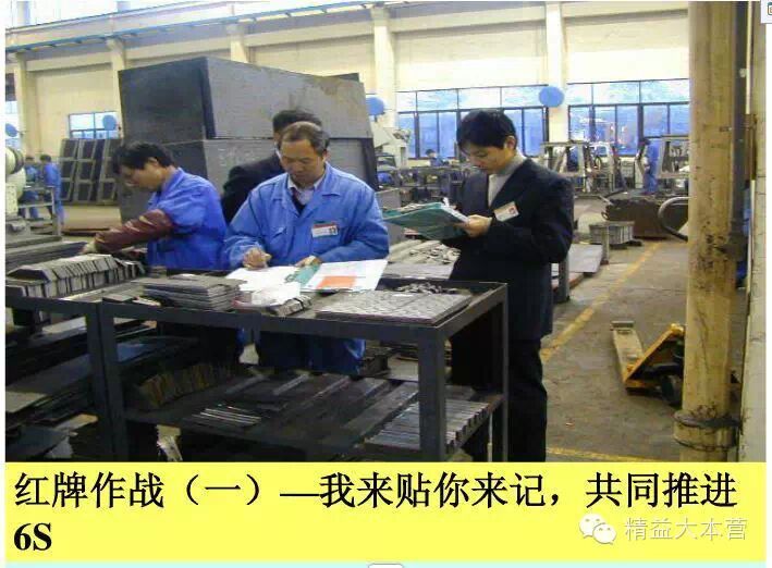

4-1 红牌作战(贴上红标签把工厂的浪费清楚的表示出来即红牌作战)
实施步骤:
步骤1:红牌项目计划之起步(不妨以一个月为目标)
步骤2:决定张贴红牌的对象(对象)
步骤3:决定红牌的基础(确定要与不要的基准)
步骤4:红牌的制作(把品名、停止时间、理由、数量表示出来)
步骤5:贴上红牌(以最短的时间内集中方式进行)
步骤6:红牌的处理与评估

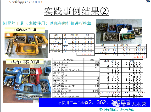

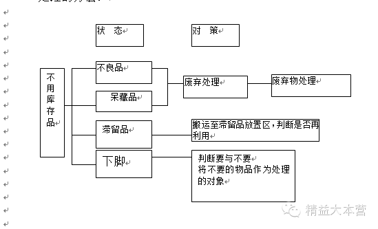

      处理的方法:
将不用物品用不用库存品一览表罗列出来;
对于将损坏之设备,张贴[冻结]红牌
使用不用使用设备一栏表。
