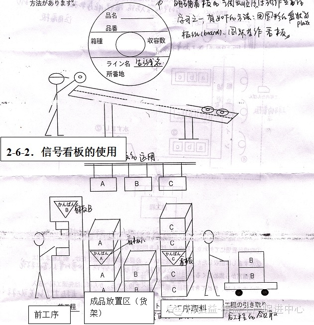

(1)当部件是按后补充方式供应时,工序间看板的使用方法如下:
<取料看板的使用>
ⅰ 总装线使用部件时摘下的看板由搬运工回收
ⅱ 搬运工根据回收的看板到前工序或备料室收集所需的部件和半成品,然后搬运到组装线。

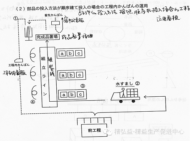

(2)当部件是按顺序投入时,工序间看板的使用。
①回收在成品库存区被摘下的看板
②搬运车根据收集到的看板,到前工序或备料室去取看板上要求的部件
③搬运车将集中的部件按顺序投发到下工序。将看板付在第一工位要使用的部件上,随生产线流动。
④ 下工序确认投放的部件和看板,按投放的顺序开始作业。看板随物品(半成品或部件)在生产线上流动。

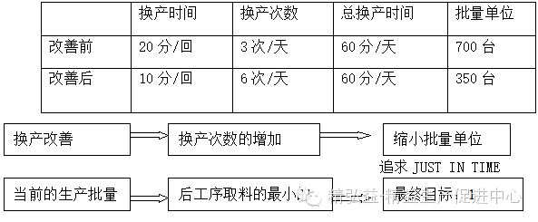

<批量单位与换产改善>
一旦决定批量大小后我们要考虑的就是在不降低生产效率的情况下缩小批量单位。也要通过缩短换产时间,增加换产次数,缩小批量单位。
(这样就更接近JUST IN TIME)
<批量单位值的目标>
批量单位值的最终目标是1,它最接近JUST IN TIME。不过当前的目标还只是后工序取料的最小单位量。若前工序能按照取料单位进行生产,那我们接下来就应该考虑改善和工序,使后工序的取料单位更小。

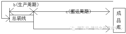

① 生产下线周期
       生产下线周期指的是取料看板被摘下后(需求产生或是有定单),到将看板所代表的相应的成品防入成品库需要的时间,将下面每个项目累积即可得出。
a. 信息的循环周期
       指的是一个工序的库存看板被摘下后直至被挂到该该工序第一工位转化成生产看板的时间。
当前后工序有生产时差时,要计算看板的最长停滞时间
b. 生产下线周期
       从上第一工位到下线的时间
       b=节拍时间&#8226;整个工序的产品数(也就是工位数,在某种程度上就是)
c. 搬运周期
       从成品下线到送往成品库的时间
       c=生产批量/(1箱的容量&#8226;1次搬运箱数&#8226;节拍时间)&#8226;1次搬运所需时间

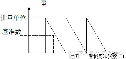

(2)信号看板的周转张数
①信号看板
(a) 批量单位>基准数
批量单位<基准数
需要多张看板周转,用以下公式求出。
看板周转张数=基准数/批量单位    (保留整数)

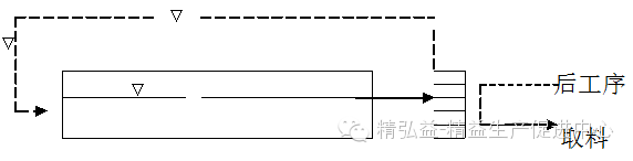

▌2-7-2.取料看板的周转张数
(1) 当取料定期不定量时(工厂间、公司间)
周转张数=每天计划量 /看板容量&#8226;【A&#8226;(1+C)/B +安全库存】
安全库存: 能应对突发状况的安全库存+物品与信息的停滞周期内后工序要使用的量
*(若看板循环为A---B--- C)
(2) 当后工序取料定期不定量时(工厂内)
周转张数=(1次取料量+必要周期+安全库存)/看板容量
