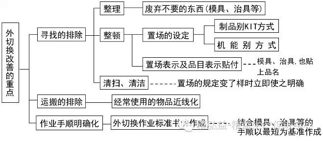

3)内部换模转化为外部换模
为使内部换模操作也能在机器运行其他批的工件时完成,被转化为外部换模的内部换模时间如下:得到和回顾下一工单的指令;从模库中取出所需模具;把上一工单中的模具归还到模具仓库;安排所需行车到合适的位置;有空闲模具的情况下的切换位数或保养模具,计划生产的前一天由一个模具工切换到需要的位数;记录换模数据;归还工具,信息和材料;调整夹具或工具。经过几周的运作和很少的花费就可以降低换模时间的10%-20%。

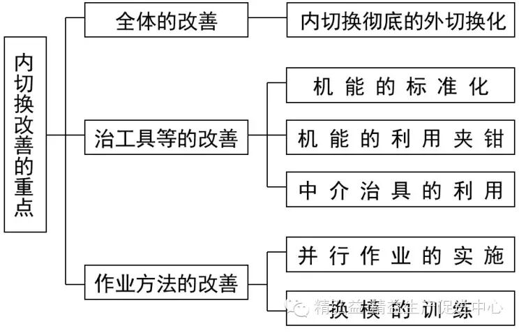

在上述行动的基础上依以下11个方法实现操作方法的全面改进:

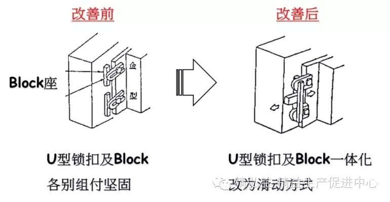

(1) 自动夹具:
模具的固定以机械自动方式进行,以往注塑业都是沿用惯常的“手工上下模”法。即安排一模具工站在上下模工位上,按照“吊模具、定位圈固定、手工动定模压块锁紧”的固定工序,以30分钟一套的速度为每个注塑机上下模。
技术革新的方法是每次更换不同品种的模具时,只需搬动一下把手,在机器上加装了两块锁紧结构的模板就会自动锁紧模具上装有三个锁紧齿的定位圈,就是这个半自动化的工作流程可以令上下模时间缩短为10分钟,效率提高了60%。缺点是不适用于精度高的模具。
(2) 模具定位槽或定位螺孔与注塑机相匹配,一次精确定位,无需事后调整,模板固定方式采用可根据不同厚度的模板来调节高度的模板压块。
(3) 紧固件的要求是快速,定位准确,可重复。
(4) 把模具放到用于存放模具的货架(采用可滚动的支架来移动模具,明确标识具体的常用存储位置,便于寻找),模具上挂上三色状态标签(红色:需修模;绿色:已保养;黄色:需保养),让模具面对容易识别的方向,将经常使用的模具放在离使用者最近的地方,努力将运输转为流水化的外部换模。
(5) 工艺参数的自动输入:
由于模具自身重量、高度、生产工艺要求等不同,需要不同的模具参数。这些模具参数的调整,都必须根据实际操作经验手动调整,一般要35分钟才能完成。换模操作时培训所有模具工准确备份储存标准成型参数在注塑机中,以便该类或同类产品下一次生产时调用,并由工程师监督和强化程序的使用,降低此流程时间至5分钟。
(6)自动检验:
自动测量设备(Smartscope)保证检验的准确性,减少模具工检验的时间。
(7) 识别导致试运行的变量,识别不必要的换模试运行,通过精确定位,标准化工具,标准化设定,操作员指导书和培训,程序修订途径消除换模试运行。
(8) 模架有一个导柱采取偏置或三大一小,防止装错。
(9) 如果模具高度与注塑机不匹配,可使用衬垫使模具高度标准化。
(10) 相似的模仁设计要有防呆标准化,防止组立错误造成浪费,并减少模具位数切换的时间。
(11) 在定模底板和动模板上安装防呆锁模块,设计巧妙的机构,在上模后即自动打开锁模块,防止模具工上模后,忘记卸下锁模块即开模导致模具损伤。

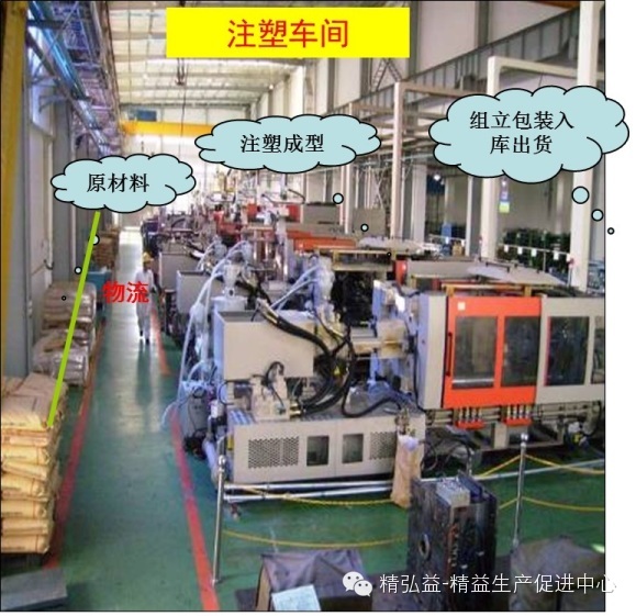

3. 单件流生产线----让注塑和后加工序排列在一起,让从注塑到后工序,搬运距离尽可能短,布局尽可能紧凑。
1) 分析产品工艺要求和环境要求;
2) 计算节拍,设置导入传输带,连接注塑与注塑后工序;
3) 导入机械手,调整设备布局和注塑工艺,实现1人多机作业。
