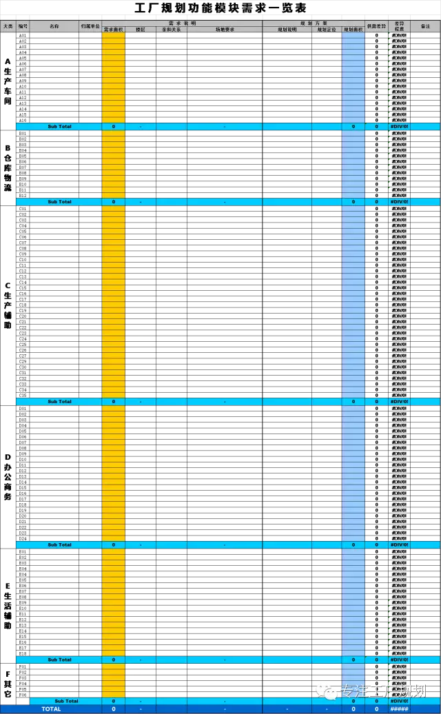

第10个、规划功能模块需求—用于各区域模块详细规划
■     主要栏目是功能模块名称、归属单位、需求面积、楼层要求或不要求、亲和关系、场地需求说明
■     而在规划中也会体现规划说明、规划定位、规划面积等同时控制供需差异,基本要保证在-10%~+20%之间,若超过范围需要说明
■     规划需求在初期可能有的客户写不全甚至写不出,对于提出的要逐条满足(不满足需说明),但在规划中根据经验不限于提出的需求;规划初期对需求面积可以很不准,会在细化规划中通过计算或试摆确定,最重要的避免遗漏项目
■     后面需要不断总结,可以制作一个复选框形式,让客户参考选择,可能就会更完善
