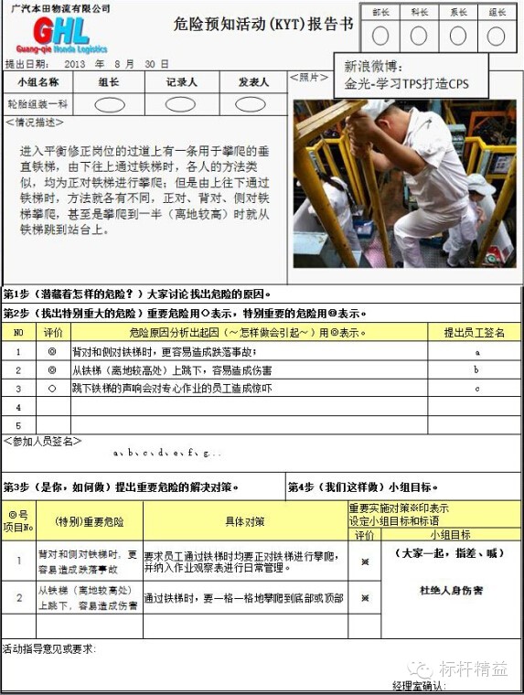

    根据以上要求,我们制作了针对班组长的教育资料,并根据这些要求设计了1页A4纸的KYT活动报告书,将活动的步骤、要点反映在表格内,使现场展开活动简单化、标准化,下图为笔者所在公司实际推行的活动案例。
图一危险预知活动(KYT)报告书
     KYT活动以大家一起做指差唱和的形式结束,可以增强大家的认同感,提升整体感。KYT活动对推进5S和标准作业非常有帮助(指差确认参考《以指差确认和5S为切入点推进包含安全要素的标准作业》[5])。
        KYT活动的展开,甚至可能会暴露出令管理者吓一跳的项目,现场会有这样干工作的?
     笔者认为,该活动的基本考虑方法不仅适用于安全领域,也可以用于员工教育、品质、设备保全(TPM,Total ProductiveManagement,全面生产维护或全面生产保全)等任何危险(风险)预知项目。KYT活动是一个完整的PDCA循环,活动前的策划是P(Plan,计划,规划),会议、实施是D(Do,执行),实施后管理者的日常管理是C(Check,查核,检查),彻底标准化是A(Action,标准化)。KYT活动是班组成员经过充分讨论最终达成共识的活动,把提出宝贵建议的员工写入表格,上司再讲出肯定的话语,将报告书张贴在公示栏,员工很有成就感,当然会带头实施改善,得到员工的理解和认同,实施难度会比管理者直接提出要求让员工做小很多,由“要我做”转变为“我要做”。为了持之以恒地保持该成果,有必要纳入SOP(Standard OperationProcedure,标准作业程序文件;标准作业书、流程图、岗位职责等标准作业关联文件的统称)和管理者的管理范畴,这才是PDCA的A,很多国人对此认识不足。
      以上图为例,或许有人会说,这么小的事情也做KYT?大家已经都认识到危险了,而且开始实施了,还有必要做标准作业书吗?难道怎么下梯子也要做标准作业书?笔者以为,所有需要规范下来的事项,当然要做SOP,KYT资料和以往的事故案例有必要一并保留,因为随着时间的推移,管理者和作业者都会有变动,KYT资料、事故案例、标准作业书、作业观察表是新人最好的教育资料。危险预知不在大小(哪怕是吓一跳的事件和其他的事故案例都可以展开活动),关键是提前识别风险并加以防控,海恩法则也告诉我们,只有从轻微伤和惊吓入手,才能彻底消除伤害 [1]。
