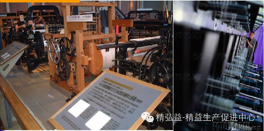

精益生产中自働化的背景来源:
1896年,在日本奈良县,酷爱发明的丰田佐吉发明了一台日本有史以来第一台不依靠人力的自动织机——“丰田式汽动织机”。在这项发明中特别值得一提的是“纬线断线自动停机装置”,装有这种装置的织机当纬线发生断头儿时能马上自动停车。
这个改变纺织工业历史的装置一直到一个世纪以后的今天,仍然被大型织机所延用。而正是这种“一旦发生次品,机器立即停止运转,以确保百分之百的品质”的思考方式,形成了今天丰田的生产思想的根基

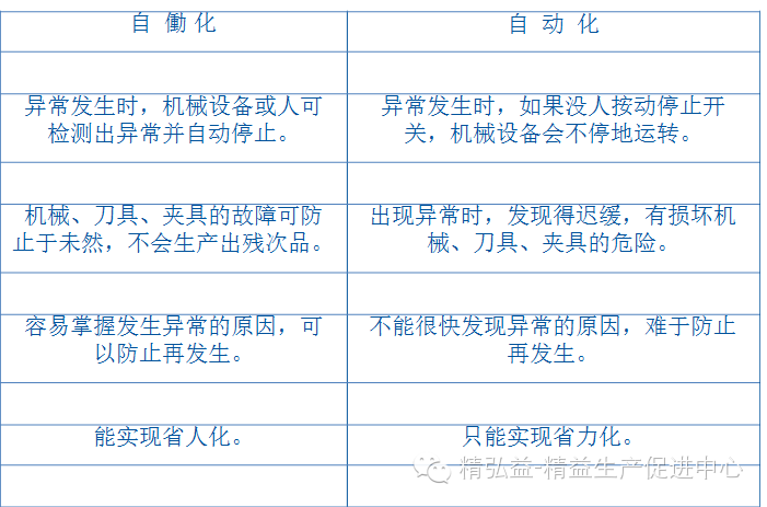

2、[自动化]和[自働化]之相异点:
[自働化]如有异常发生,因其设备的关系会停止运转,故容易找出异常的原因,也容易防止再发。但是[自働化]不要特意投资设备,增加保修和监视机械的人员。
