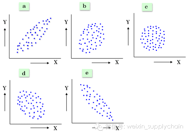

散步图 研究成对出现的不同变数之间相互关系的座标圆。 作用:用来发现、显示和确认两组相关数据之间的相关程度,并确定其预期关系. 注意几点: §搜集足够的资料,至少30对; §横坐标表示资料(原因),纵坐标表示因变数(结果); §正确判断变数之间的关系; §因果图的后续工作,提供直观的相关性验证; (a):若x增加时,y有增加的趋势。(与增加有关) (b):若x增加时,y增加的趋势。(好象与增加有关) (c):不相干的情况。(无关) (d):若x增加时,y减少的趋势。(好象与减少相关) (e):若x增加时,y减少的趋势。(与减少有关)
