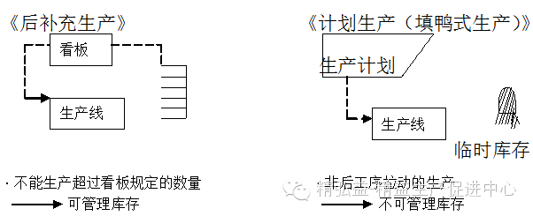

       所谓货架(store)是指在进行后补充生产的线体旁按型号区分的成品放置区等。放在货架store的库存是通过看板来管理的。
       对于此点,进行计划生产(填鸭式生产)的线体是没办法进行库存管理的,即使有按型号区分的成品放置区,也不能说是货架(store),那只不过是“放东西的地方”。
★后补充生产……管理状态下的库存-货架
★计划生产(填鸭式生产)……无法管理的库存  -  “放东西的地方”(暂存区)

4-1-2.设置货架时的注意点
    要使货架能起到它本来的作用,需要注意以下几点:
  • ① 货架设置在线体最后,放在操作工和管理人员容易看到的地方。
  • ② 成品按型号摆放,库存量一目了然。
  • ③ 可以做到先入先出
  • ④ 该区域的必须只能刚好放下后工序必要的量,一旦生产过剩时成品会越过该区域,那谁都能判断出是否异常。
  • ⑤ 要设定每天的需求量及最大的成品箱数并标识出来。
  • ⑥ 用区域图明确标示库存区,并要与看板一一对应。
(货架的大小)
       虽说货架越小越好,但最理想的大小应该刚好可存放后工序一次要领的物料。可通过改善生产结构、减少库存将货架做到最小。

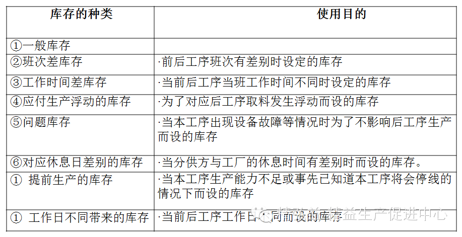

4-2.库存分层管理
       库存是基于很多目的而存在的,有必要按其使用目的来进行区分管理。另外,也要明确该库存到底是为什么设置的?谁是责任人?
#需要对以上所说的各类库存进行分类,用不同的看板进行分层管理;并且在库存区一定要明确标识使用目的和责任人。
(库存管理实例)
