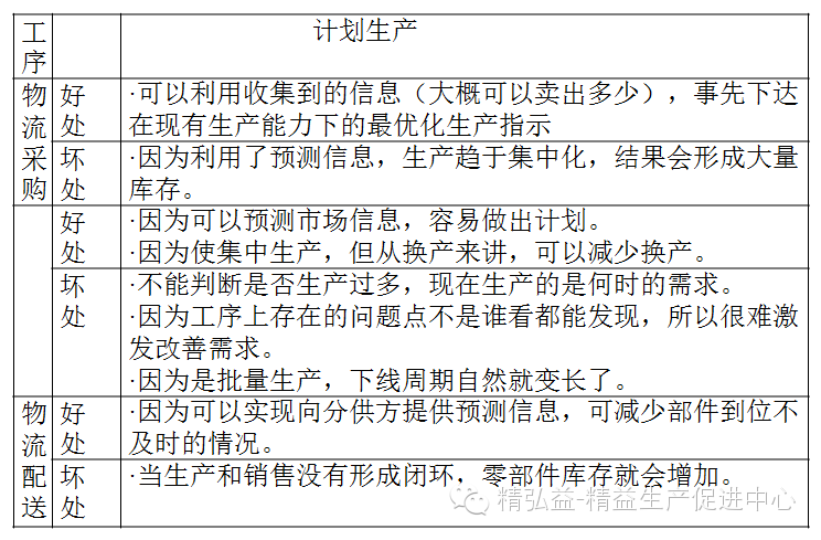

▌1-1-1.计划生产 一般将根据生产计划进行的生产叫做计划生产(预测、推算生产),别名也叫填鸭式生产。 ![](http://mmbiz.qpic.cn/mmbiz/BpKEat6WXtDnbKXA2SRtGlW0SJl0GAHe5JbKib39NvaAcWL2xBQhbBhhvnZJeIKBtUApLtIF45oRkMvIpVulgEw/0)
虽然是做了计划,也按照计划生产,但首先就没有一个能完全按照计划进行生产的生产线。为什么呢?那是因为在生产现场有很多使我们不能按计划生产的外在因素,并且我们的产品也不能按计划卖出。这样一来,工场就不得不生产计划外的东西。
计划生产所存在的优缺点如下表所示: ![](http://mmbiz.qpic.cn/mmbiz/BpKEat6WXtDnbKXA2SRtGlW0SJl0GAHeDI5nz47zav9P5icImQ9Cev7npI93JPZ1sSA1e4gaWh2ybpt2usEGpNA/0)

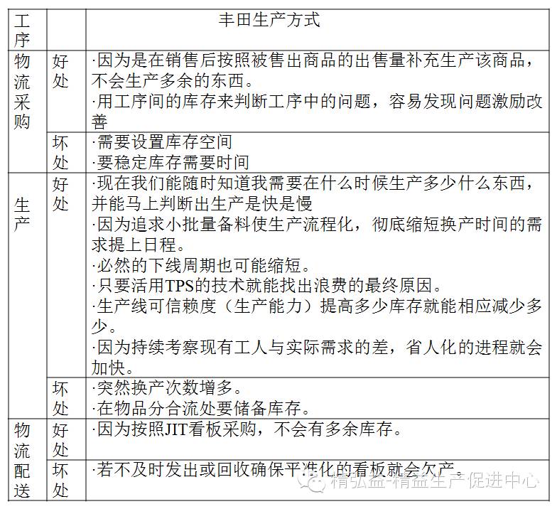

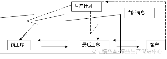

▌1-1-2.后补充生产 现在丰田的奋斗目标是使用看板的后补充生产。 所谓后补充生产指的是在各工序后设半成品库存,各工序在客户(后工序)取走半成品后,按照被取走的量进行半成品的补充生产。(参照JIT) ![](http://mmbiz.qpic.cn/mmbiz/BpKEat6WXtDnbKXA2SRtGlW0SJl0GAHeic0ar75gibI5oGlOztSodwMrAaZLico53h3CHksSo2iaCknP3X4zEtG0tg/0)
![](http://mmbiz.qpic.cn/mmbiz/BpKEat6WXtDnbKXA2SRtGlW0SJl0GAHeTLcL4ErYF7pXymprbXBxq2PGlDX9TblYvdI69t8LRG5g2tp0v1AMgA/0)

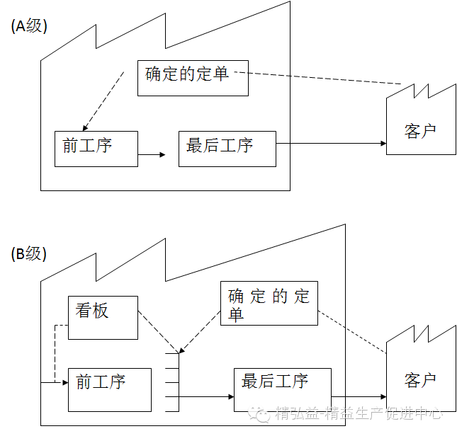

▌1-1-3.按单生产 最完美的生产方式是按单生产,它指的是在获得客户的确定定单后按需生产的生产方式。该生产方式可实现最小库存生产,不需要仓库和库存空间,是最接近JUST IN TIME的生产方式。 ![](http://mmbiz.qpic.cn/mmbiz/BpKEat6WXtDnbKXA2SRtGlW0SJl0GAHexYiceiajS1NyXa961BvxKflRbkaUXRiaZEc6S8YawGribic5Su3bABDdZkQ/0)
(1)按单生产的条件 ① 下线周期<从接受定单到发货的周期(会逐年缩短) ② 生产批量大小=能按销售最小单位生产的能力 ③ 客户(下一工序)取货平准化
