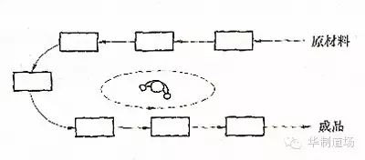

屋台式单元生产是指一位操作者单独负责一条生产线。屋台式单元生产是典型的单人作业方式。下图所示为典型的屋台式单元生产线。
屋台式单元生产中,作业员按照工艺流程把原材料加工成产品,并且加工时产品单件流动。生产时,作业员在工序间按生产顺序移动,这样,生产线布局就不可能是传统的直线型的,因为直线型生产线条件下,当作业员完成一件产品后要回到第一道工序,这就要浪费大量的时间。因此,合理的布局应采取如上图所示的U形布局,首工序和尾工序位置很接近,这样就能解决此问题了。
屋台式单元生产是生产平衡率相当高的方式,平衡率可以达到100%。但是,屋台式单元生产的应用有着较高的要求。在这种生产布局方式下,需要很多台设备,而且对员工技能的要求很高。实际生产中很少有企业可以具备这些条件,于是就延伸出了追逐式单元生产和分割式单元生产来巧妙地避开这两个问题。

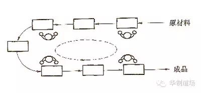

实际运转时,追逐式单元生产与屋台式单元生产的相同点是一个作业者独立完成一件产品的加工;区别是追逐式单元生产线上有多名作业者在作业。实际生产时的景象就像是在互相追赶,所以叫做追逐式单元生产。下图所示为典型的追逐式单元生产线。
追逐式单元生产线的优点在于提高了设备的利用率,并且在工作中有利于形成良性竞争的工作氛围,所以可以更好地提高生产效率。但该生产线上作业员的作业水平必须统一,否则会造成生产的混乱。所以,实际生产中管理者要统一考察员工的作业水平,将水平相近的员工安排在一条生产线上。

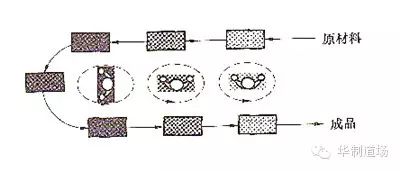

分割式单元生产线的产生可以有效解决员工作业技能不全面的问题。在此生产方式下,多名作业者共用一条生产线。与追逐式单元生产不同的是,整个作业流程不是由一人完成,而是由多人合作完成,一名作业者只完成其熟练操作的部分,这样就可以弥补作业技能不全面的不足,也有利于提高整体生产效率。下图所示为分割式单元生产线。
分割式单元生产线降低了对作业者多能化的要求,使得作业者专注于几个工序的操作,有利于其专项技能的提升,并且会提高员工团队合作的能力。难点在于如何安排作业者和设备的位置,管理者一定要耐心、细致地做好这一点,可以做不同的组合加以尝试,选择一个效率最优的形式再稳定地生产。
