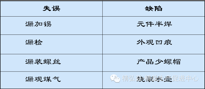

二、失误与缺陷
失误是由于作业者疏忽等原因造成的。而缺陷是失误所产生的结果,比如由于作业者疏漏而产生的结果,比如由于作业者疏漏而产生装螺丝作业失误,而导致汽车轮胎漏装一颗螺丝的缺陷。缺陷与失误举例如下表:
因为失误是造成缺陷的原因,故可通过消或控制失误来消除缺陷。
