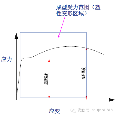

成型工序是指坯料在冲压力的作用下,变形部位的应力达到屈服点,但未达到抗拉强度,使坯料产生塑性变形而不发生断裂分离,从而获得所需形状与尺寸的工件的冲压工序。

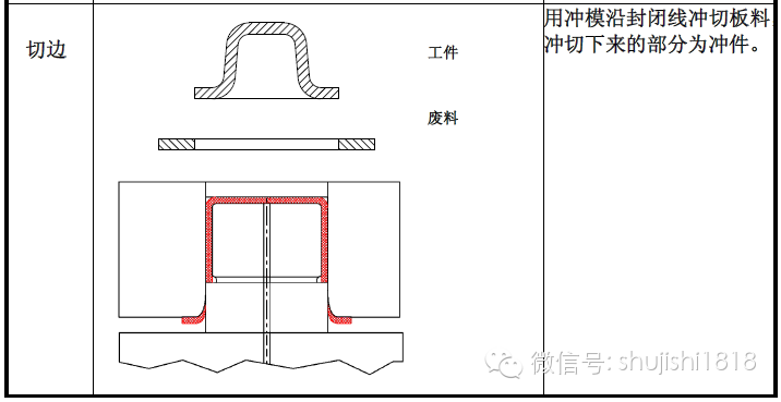

冲裁:指用模具沿沿一定的曲线或直线冲切板料(包括以下几类)

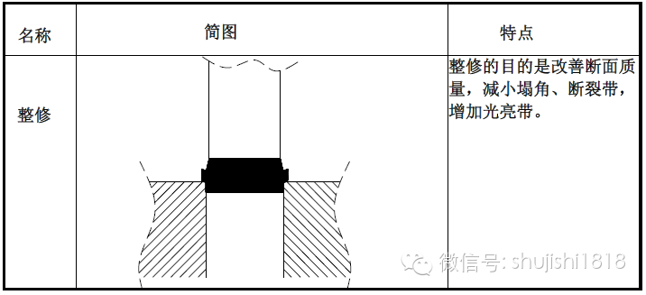

整修是对冲裁件的断面部分进行再加工的分离加工方法,整修变形是一种切削机理,其工件的尺寸精度和断面质量比冲裁件好。

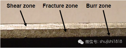

冲裁产品的形态。冲裁产品的的断面分为:塌角、光亮 带、断裂带、毛刺,这四种形态是在产品冲裁过程中于不同的阶段,不同的部位、不同的应力作用下产生的。
如上图,1塌角 :高度约等于8%T至15%T ;2.光亮带 :高度约等于15%T至55%T ;3.断裂带 :高度约等于35%T至75%T ;4.毛刺 :高度约等于5%T至10%T

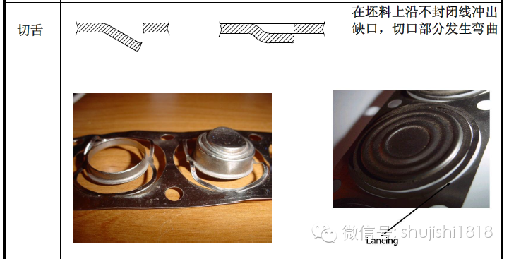

切舌、切曲 lancing
作用 1.作为卡扣使用;2.作为限位使用;3.节约工序,提高材料的利用率,将切边与折弯两道工艺合二为一。(缺点:毛刺方向无法改变,必须与冲头方向相反)
注意:要求切口部位与折弯部位距离足够大, 满足冲头强度.
切舌、切曲 结构设计的注意点:
1)切曲时冲头的宽度要足够大,零件设计时保证切口部位和折弯部位的距离在5mm以上,否则冲头强度低,影响模具的寿命。
2)模具设计时刀口剪切部分要保证3mm左右的直边,以防止产生崩刀的现象。冲头两边要保证留有断差,从而保证先剪后弯。

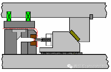

3)侧面冲孔模具

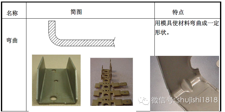

四、弯曲产品形态与成型过程介绍
1、弯曲产品的形态
折弯成型机理:金属材料受到的应力大于弹性极限(屈服强度)而 又小于断裂极限(抗拉强度),造成板料在弯曲变形区内的曲率发生变化,形成折弯。
折弯受力分析:折弯时材料内侧受压应力、外侧受拉应力,并且拉应力占主导作用,故材料的中性层为材料中心偏向折弯内侧。
中性层 :距离材料内侧约等于0.255T
材料的外层纤维由于受到拉应力材料产生相对移动,材料的不足由宽度方向补充

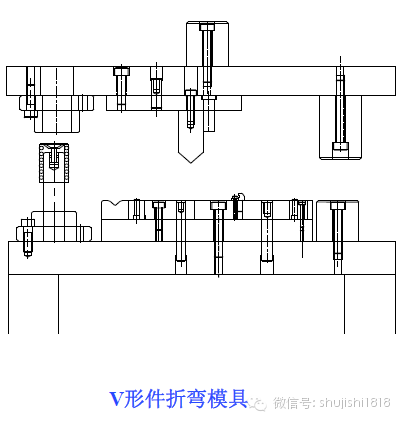

2、折弯过程(以V曲为例):
1)凸模运动接触板料(毛坯)由于凸,凹模不同的接触点力作用而产生弯矩,在弯矩作用下发生弹性变形,产生弯曲。
2)随着凸模继续下行,毛坯与凹模表面逐渐靠近接触,使弯曲半径及弯曲力臂均随之减少,毛坯与凹模接触点由凹模两肩移到凹模两斜面上。
3)随着凸模的继续下行,毛坯两端接触凸模斜面开始弯曲。
4)压平阶段,随着凸凹模间的间隙不断变小,板料在凸凹模间被压平。
5)校正阶段,当行程终了,对板料进行校正,使其圆角直边与凸模全部贴合而成所需的形状。

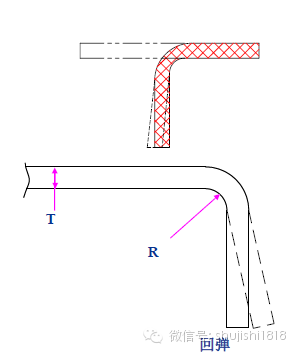

1)回弹:
回弹的原因:材料是由众多层的纤维排列而成的,每一层纤维的 受力情况不一样,(最外层受拉应力最大,最里层受压应力最大,两种力的大小向中性层方向递减),故在折弯成形后,并不是所有的纤维层的受力都大于材料的弹性极限,所以处于弹性变形阶段的材料有回复的现象
1)中性层的应力、应变为零
2)中性层向内侧压应力逐渐增大
3)中性层向外侧拉应力逐渐增大
1)冲压件在弯曲时,大部分材料层的应变都进入塑性变形区域,这些材料层不会产生回弹。
2)靠中性层距离较近的材料层应变依然处在弹性变形区域,这些材料层在外力消失后(折弯冲头离开工件)会产生回弹
影响回弹的因素:
(1)材料的弹性极限越高,所需要的变形应 力 就越大,回弹也就越大
(2) 材料的相对弯曲半径R/T越小 ,应力就越集中,弹性变形占的比例越小,回弹就越小

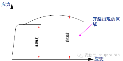

折弯时工件的部分材料层受到的应力大于抗拉极限时,工件出现开裂现象。(离中性层越远的材料层,其应力应变越大)
避免开裂的方法:避免折弯时,弯角内侧的R角过小。(一般R值不小于0.5T)

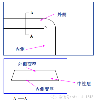

4、折弯产品的变形特点
(1)、材料的外层纤维由于受到拉应力,材料产生相对移动,材料的不足由宽度和厚度 方向补充,故材料宽度尺寸减小。
(2)、材料的内层纤维由于受到压应力,内层材料向宽度方向移动、致使材料内层宽度增加。
(3)、当宽度小于3倍的材料厚度时,以上现象明显,产品设计时应避免宽度小于3倍的材料厚度的情况。

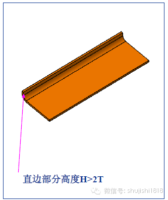

(2)弯曲件的弯边长度不宜过小,否则在弯边时模具对材 料的支持长度太小,不容易得到形状准确的零件,弯曲件往往容易外倒. H>R+2T.
注意:产品设计时应避免折弯直边过小,否则易引起外倒,不易控制垂直度。

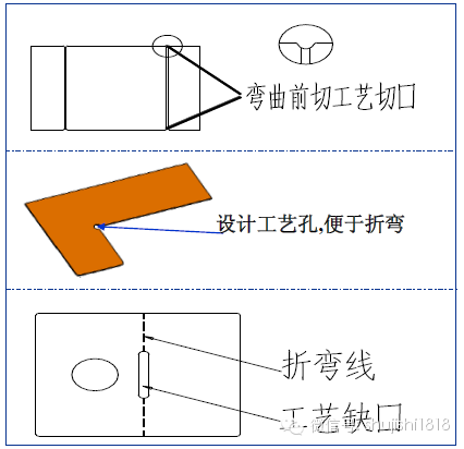

(3)弯曲件不应位于零件宽度突变处折弯,以避免撕裂.若必须在宽度突变处弯曲时,应事先设计工艺槽.
(4)由于在弯曲时毛坯或多或少都会有滑移现象,故产品设计时应尽量设计工艺孔.

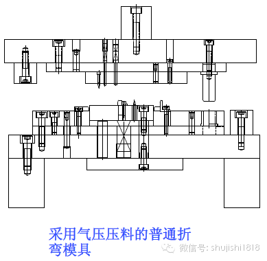

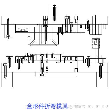

6.折弯模具简介

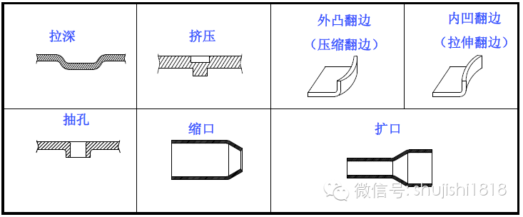

1、成型工艺分类及介绍
成型机理:金属材料受到的应力大于弹性极限(屈服强度)而 又小于断裂极限 (抗拉强度),在塑性变形范围内产生设计人员想要的变形模式。

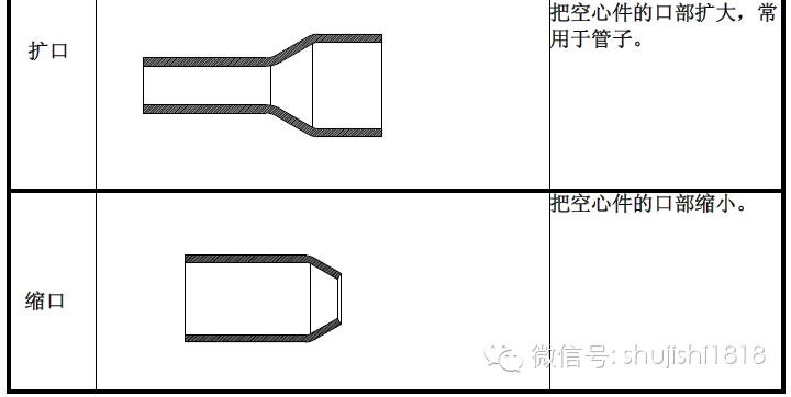

成型工艺分类:1.拉深 2.挤压 3.翻边 4.翻孔(抽孔) 5.缩口、扩口

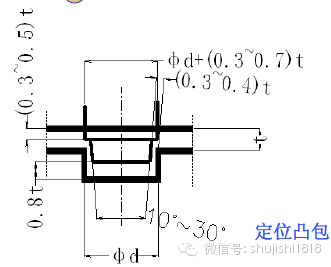

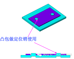

1)挤压
挤压凸包的作用有三个:
(1)作为两个零件间的自定位销使用
注意:
a.当凸包做定位销使用时,需要严格控制凸台的直径,一般情况下凸台的直径公差可控制在+/- 0.04mm左右
b.由于凸包是挤压成型的,故凸包的侧面全是光亮带;

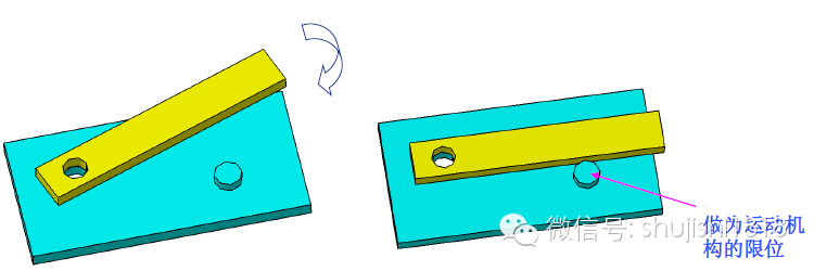

(2)作为运动机构的限位使用

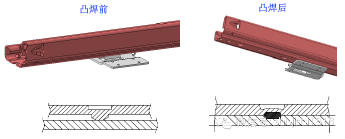

(3)作为凸焊的凸点使用
凸包设计的注意点及冲头尺寸:
原则:1)必须保证凸包和母体之间有足够的材料连接,否则凸包易脱落。2)作为凸焊使用时凸点直径D>= 2t+0.7,并且大于1.8mm.
凸点高度H>=(0.4t+0.25),并且大于0.5mm
凸包极限高度设计尺寸如下图
注意:标注凸包尺寸时,只能够控制外凸部位尺寸,不能控制内凹部位尺寸。
挤压凸包模具结构:凹模的尺寸决定凸包的直径顶针和挤凸冲头共同决定凸包的高度。注意:标注凸包尺寸时,只能够控制外凸部位尺寸,不能控制内凹部位尺寸。

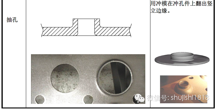

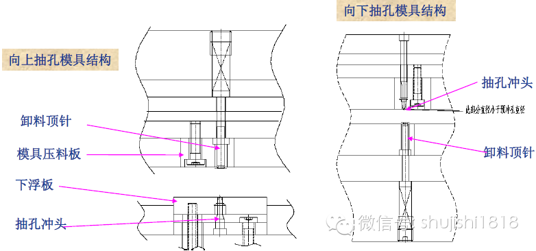

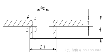

2)抽孔
抽孔的作用有两个:
a)作为铆钉连接零件使用(包括冲铆、翻铆);
优点:可省略铆钉,节约成本。
缺点:不能承受很大的拔脱力或剪切力。
抽孔冲铆:起固定连接作用。
抽孔翻铆:起旋转轴的作用。

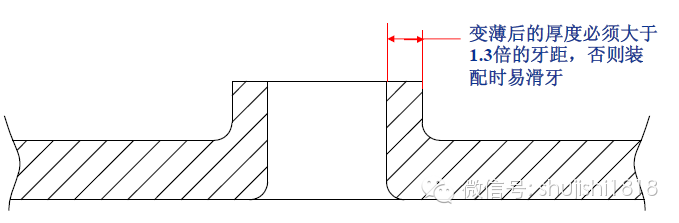

b)作为连接螺母使用

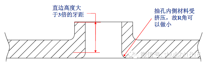

抽孔设计的注意点及冲头尺寸:
原则:a)必须保证有足够的材料流动(即,必须计算抽孔可行性)。
b)作为翻铆使用时,必须控制抽孔的外径(尺寸标外径)。
注意:模具对抽孔的内、外径都可以控制 ,冲头控制内径;凹模控制外径,但不能同时控制。即每个零件只能控制一个值.
c)作为螺母使用时,必须控制抽孔的内径(尺寸标内径)。
d)作为螺母使用时,必须保证抽孔后变薄的直边厚度大于1.3倍的螺纹牙距。
e)作为螺母使用并且有强度要求时,必须保证抽孔后直边最小高度大于3倍的螺纹牙距。

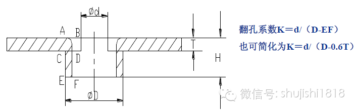

抽孔可行性计算:
抽孔: 沿内孔周围将材料翻成侧立凸缘的冲压工序。
翻孔系数:预冲孔直径与翻孔后直边的中径的比值(翻孔系数越大变形程度越小)
影响翻孔系数的因素:
a)材料的塑性,塑性越好翻孔系数越小。
b)预冲孔相对直径D/t,D/t越小,翻孔系数越小。
c)孔的加工方法。(若翻孔较高,则毛刺位于内侧时,不易开裂;位于外侧时需增加导面工序然后再抽孔。)
d)翻孔冲头的形式。(球面冲头能够使翻孔系数减小,增大变形程度。)
理论上需要根据抽孔系数来判断抽孔工艺是否可行(该方法需要确定的因素太多,费时费力)。一般情况下可根据预冲孔与料厚的比例关系,进行判断。当预冲孔相对直径D/t大于1时,一般认为可行。
预冲孔尺寸计算:
原则:翻孔前后体积不变原则。
AB={H*EF-(π/4-1)*EF*EF}/T
预冲孔直径d=D-2*AB
一般翻孔后材料的厚度变薄,变薄系数取0.45到0.9之间。
变薄系数指:EF与原材料厚度T的比值
一般认为当d>=T时,抽孔可行( 经验值,详细判断可参考抽孔系数)
抽孔模具结构
抽孔冲头结构:
a)当采用抛物线形的翻孔冲头时,因为有圆弧过度,故翻的质量较高。(结构如下)
注:圆弧半径不一样时,冲头对材料的挤出效果不一样。小的圆弧冲头由于过度较小,对材料挤出时瞬时的挤压力大,故材料的变形也大,所以在其他条件相同的情况下,采用小圆弧翻孔冲头翻孔的高度较高。
b)无预冲孔的一次翻孔成形冲头。
注:刺孔的大小与两次成形时预冲孔的大小一致(A=a, B=b)。一次冲孔翻孔结构,只适用于翻孔毛刺在外侧的情况。

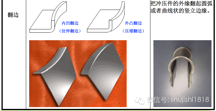

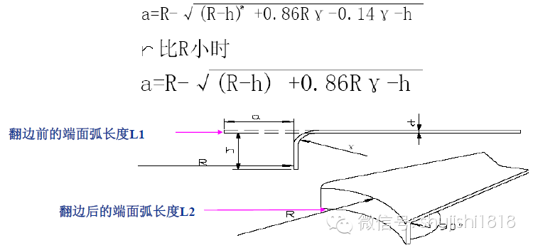

3)内凹翻边
翻边是沿外形曲线周围将材料翻成侧立短边的工序。
a)内凹翻边(伸长类翻边):变形与抽孔相似。
b)变薄率范围在0.9~1之间(变形最严重的区域在最高端面)
内凹翻边可行性判断:
a)展开尺寸
b)判断
翻边前的端面弧长度L1
翻边后的端面弧长度L2
当端面变形率K>原材料的延伸率时,会出现开裂现象
产品设计时,可以调整R、r、h的数值,使得端面变形率满足设计要求 ,不产生开裂的现象.
4)外凸翻边
a)外凸翻边(压缩类翻边):变形性质属于压缩成型。
b)外凸翻边展开尺寸

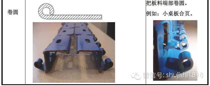

1、卷圆模具结构(方式一)
步骤:1、卷八分之一圆, 2、上斜曲八十度,3、下推卷圆成形。

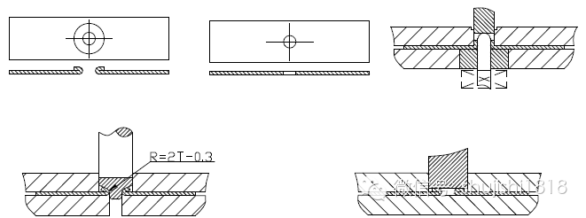

3、打扁模具结构(外边缘打扁)
步骤: 1、下料;2、上曲90度;3、下压70度(冲头R的大小为2倍的料厚减0.3) 4、压平
4.打扁模具结构(内孔打扁)
