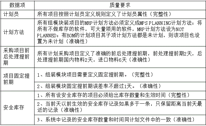

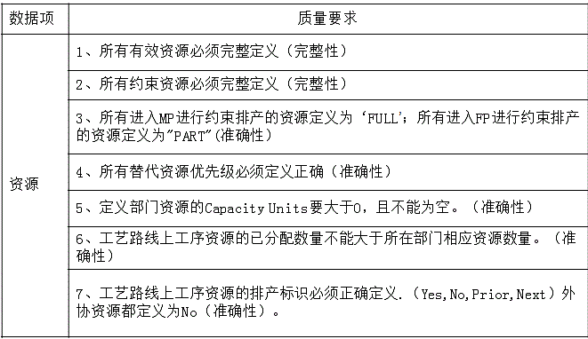

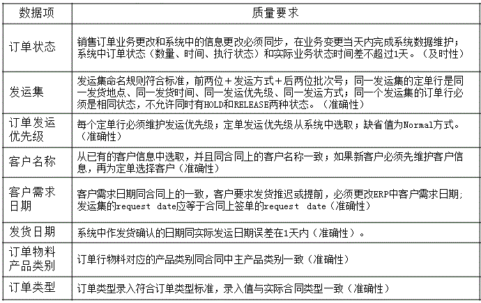

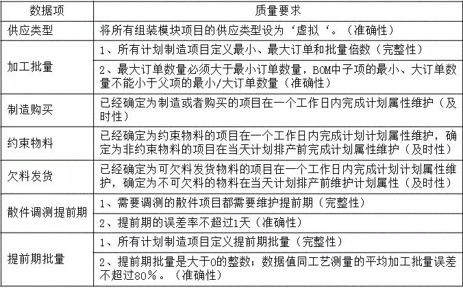

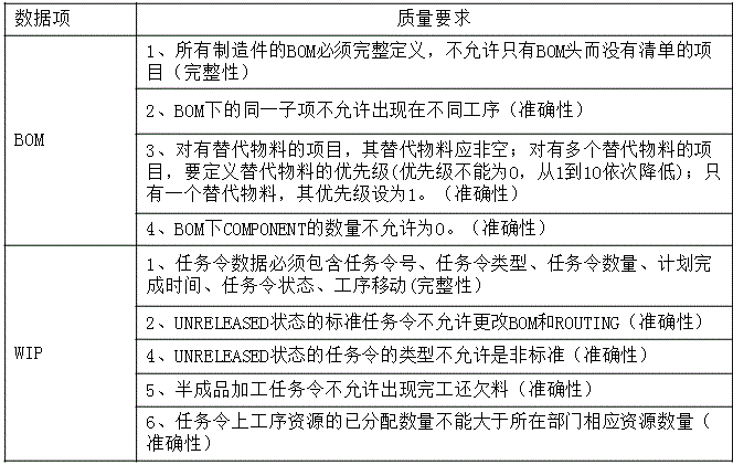

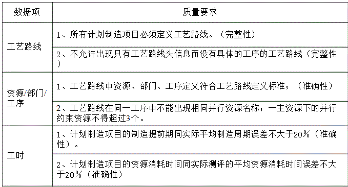

因此本期将介绍关键数据的标准要求,希望正在准备数据质量或者数据清理的筒子们可以借鉴。 首先,数据质量的总体要求如下: 1、完整性:S&OP计划过程能正常运作所需数据项必须完备。 2、准确性:各数据项数据值应准确反应相关的业务信息,并且符合业务逻辑要求,满足用户使用的要求。 3、及时性:各数据项数据值随业务状态及时获得更新维护,或在用户允许的时滞范围内。 4、一致性:同一数据项在其不同的存储地点,在同一时间(或在允许的时滞范围内)具有一致的数据值。
1、销售订单数据
2、客户数据
3、供应商和采购项目

5、工艺路线
6、工序资源
7、 BOM、WIP数据
8、计划项目数据
