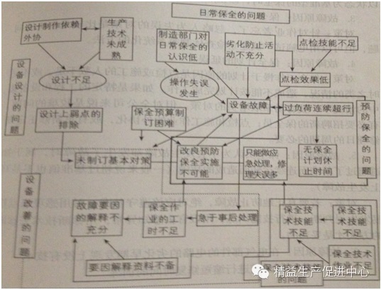

7、  对慢性故障的挑战方面比较脆弱(对策问题点)
二、故障发生因果图
待续····
