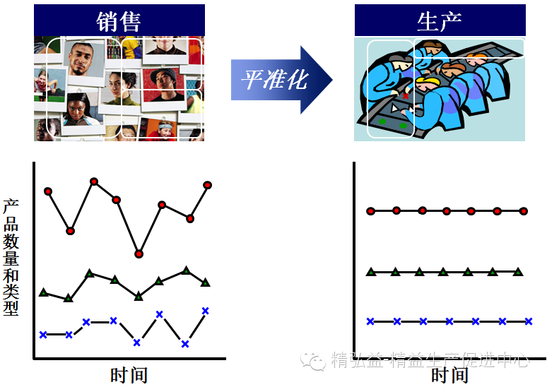

生产平准化是多品种混合流水生产中一个概念。平准就是要求生产平稳地、均衡地进行。平准化不仅要达到产量上的均衡,而且还要保证品种、工时和生产负荷的均衡。所以,它实际上是均衡生产的高级阶段
什么是平准化生产?
       企业在进行多品种生产时,需要考虑如何科学地编排投产顺序,实行有节奏、按比例地混合连续流水生产。而编排多品种混流生产投产顺序的基本原理是生产平准化问题。
       生产平准化是指在多品种生产条件下,科学地组织和管理可变流水线上若干品种产品投产顺序的一种最优化方法。

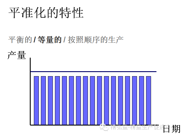

平准化生产定义
       按照客户的实际需求,每天生产所需成品各个种类的一小部分,天天都按照这个产品组合比例及循环的模式生产下去。

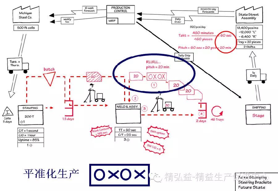

预防过量生产的三个工具
节拍时间
KANBAN
平准化生产(Heijunka)
