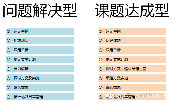

    为了能够更有效率的解决现场问题,必须首先要了解问题的「型」。而QC问题解决法就是被熟知的解决问题的方法之一。根据QC问题解决法,问题可分为以下2类:
① 问题解决型    ② 课题达成型
以下做简单的说明
① 问题解决型
定义:在现场,当发生异常时,追究其原因,并针对原因制定相应对策的活动。
  也就是说,针对现场可以看到的问题,采用现场的提案进行改善的活动。这里提到的问题并不是大型改善,而是在每天的工作中会发生的浪费。
    问题解决型的实施顺序,可分为7步、8步。并且能够再进一步细分。本文中以8步为案例,进行讲解。

(2)QC问题解决法的步骤
    那么,在实际的改善过程中,按照什么样的步骤进行推进呢?
QC 问题解决法的步骤
(1)步骤1  选定主题
    主题的选定,就是明确问题点,确定改善课题。
