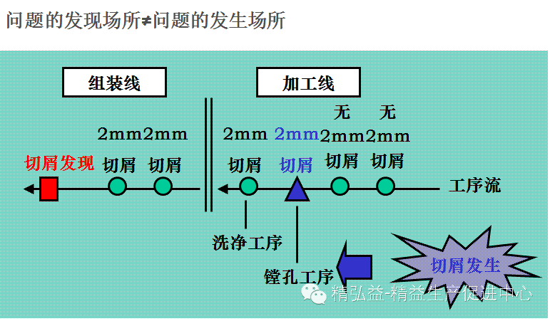

一、为什么会发生?从“制造”的角度。
二、为什么没有发现?从“检验”的角度。
三、为什么没有从系统上预防事故?从“体系”或“流程”的角度

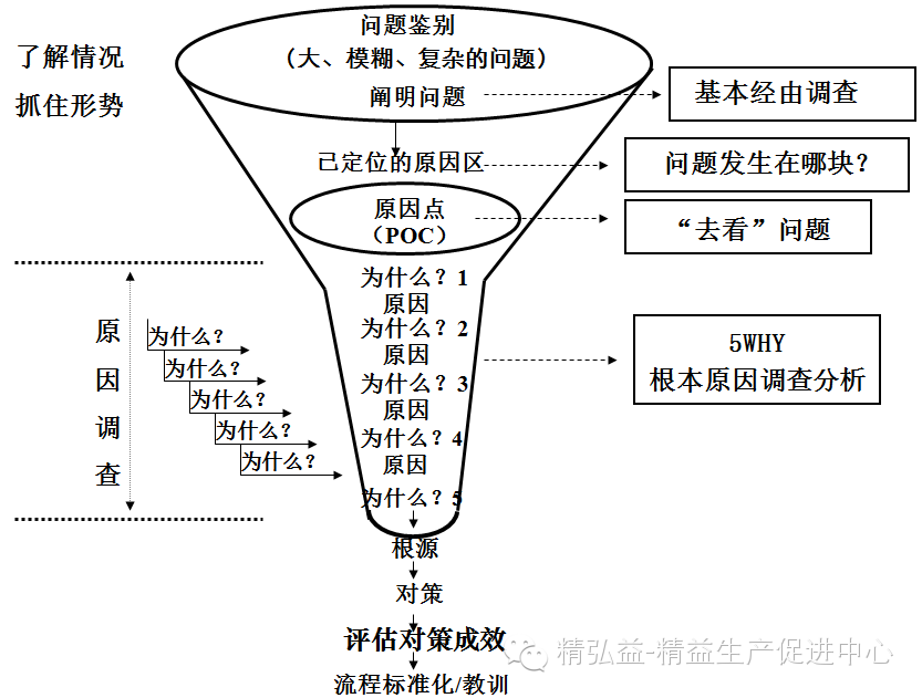

5WHY分析法问题解决方法的基本步骤
第一部分:把握现状
步骤1: 识别问题
  在方法的第一步中,你开始了解一个可能大、模糊或复杂的问题。你掌握一些信息,但一定没有掌握详细事实。

第二部分: 原因调查
步骤 6: 识别并确认异常现象的直接原因。
   如果原因是可见的,验证它。如果原因是不可见的,考虑潜在原因并核实最可能的原因。依据事实确认直接原因。问:
  这个问题为什么发生?
  我能看见问题的直接原因吗?
  如果不能,我怀疑什么是潜在原因呢?
  我怎么核实最可能的潜在原因呢?
  我怎么确认直接原因?

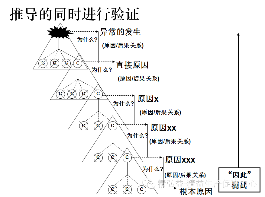

步骤 7: 使用“5个为什么”调查方法来建立一个通向根本原因的原因/效果关系链。
  问:处理直接原因会防止再发生吗?
  如果不能,我能发现下一级原因吗?
  如果不能,我怀疑什么是下一级原因呢?
  我怎么才能核实和确认下一级有原因呢?
  处理这一级原因会防止再发生吗?
  如果不能,继续问“为什么”直到找到根本原因。在必须处理以防止再发生的原因处停止,问:
  我已经找到问题的根本原因了吗?
  我能通过处理这个原因来防止再发生吗?
  这个原因能通过以事实为依据的原因/效果关系链与问题联系起来吗?
  这个链通过了“因此”检验了吗?
  如果我再问“为什么”会进入另一个问题吗?
  确认你已经使用“5个为什么”调查方法来回答这些问题。
