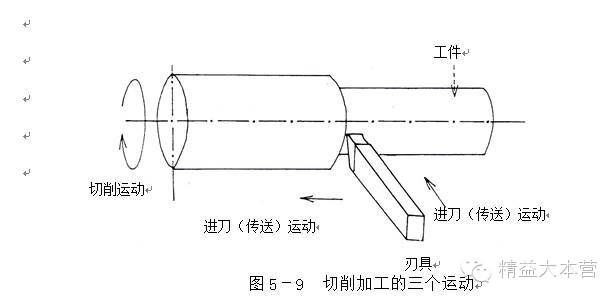

4、离人化– 人和机械分离及案例 (1)人和机械分离原理说明 将人和机械的工作分开,使人离开机械的“离人化”具体应该怎样进行呢?必须将加工相关的所有动作全部交给机械来做。一般情况下,在切削加工时的作业动作包括切削运动、切入运动、进刀(传送)运动三种。这其中哪怕有一个动作需要人辅助来完成,人就绝对不能离开机械。(图5-9)

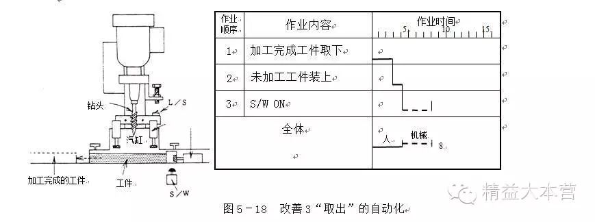

① “进刀(下压钻头)”的自动化改善 首先将进刀改成自动化,使人手可以离开。也就是说在放置好工件、将开关投入后,不再需要人手将钻头压下。如图5-16所示,按下开关后刀具开始切削运动,并且进刀、复位、S/W OFF全部实现自动化。首先将右手从机械解放了出来。

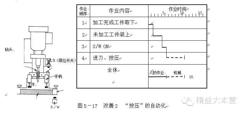

② “按压”的智能化改善 虽然右手可以离开机械,但作业者仍然不能离开机械。这是因为,在进刀的时候,作业者为了保证工件不发生移动,必须将工件压住,因此需要将“按压”作业改为自动化。如图5-17所示,在按S/W的同时,汽缸自动动作,将工件压住,实现自动化。这样在机械进刀的时候人可以离开机械,人的作业变为“放入作业”。 ③ “取下”的智能化 进一步提高离人程度,将加工完成的工件取下的作业改成自动化。因此须进行图5-18所示改善,加工完了复位后,通过汽缸的动作,使由人取出工件的作业消失,实现了将工件取出作业自动化。这样钻床在开孔加工作业的时候,作业者只要将工件投入,然后按投入开关即可。 所谓自动机械,从字面上来理解,就是“可以自己动作的机械”的意思。只要按启动开关,便不用再劳烦人动手,机械可以自己加工工件。但是,这种加工方式也有不足之处。机械可以自己进行加工当然不错,但是,如果因工具缺损或切屑等原因产生不良品,机械并不知道自己停下来。结果本来应该是很便利的机械,却成了快速制造不良品的机械。因此,需要使设备达到“具有人脑判断能力的智能化”。当发生不良、工具损伤、产品流动受阻时,立刻自动将机械停下来。因此,需要对自动机械进行改良,使其具有能判断异常情况的功能,成为不生产不良品的机械。这种机械被称为“智能机械”。机械设备达到这种功能就是“智能化”。也就将“动作”变成“工作”了。但这还需要另一种生产技术-POKAYOKE。 ------------------------------------------------------------------------------------------------------------------ 温馨提示:获得更多分享方法: 1、 打开微信-朋友-添加朋友-查找众账号-精益大本营 2、 点击标题下的"精益大本营"可直接添加关注!如果您觉得"它"还可以,请推荐给同事吧!人人参与才是精益的终极追求。 3、点击右上角-分享到朋友圈,让更多朋友关注精益、关注精益大本营!再次感谢您的关注!谢谢!! 4、点击精益大本营微信平台内右上角小人,可以查看历史所有全部文章 精益大本营是由一群从事精益生产、ie和企业管理的热心朋友所组织,致力于中国工业发展而相互学习帮助和问题讨论,希望我们的精益推送文章能够新老朋友一些帮助。 我们的qq群号是:176343137 更多内容请点击原文阅读。
