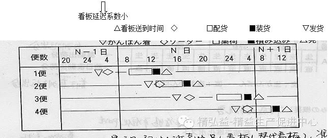

(1)DUMMY看板的使用
当卡车不是等时发车或看板延迟系数小时,很多时候不能用元看板配货(不能多次取货)。
<例>当看板循环为1-4-2时 此时,首先预测大批量且能销售出去的产品的数量并发行看板(即DUMMY看板)来提前配货,当元看板到位后再进行替换。

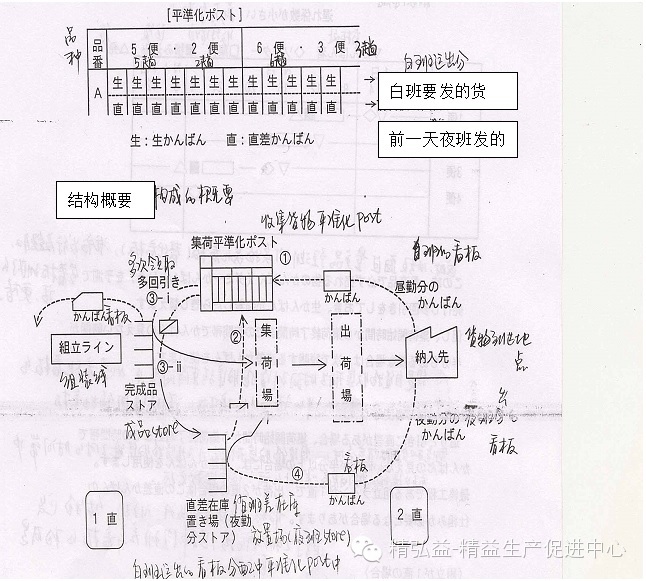

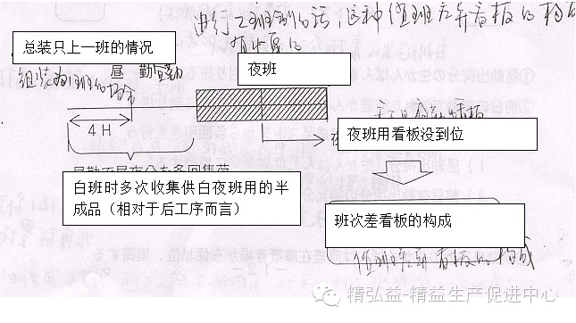

(2)班次差看板的使用
当生产方与需求方工作班次有差别时 ,若元看板在配货进行到一半以上的时候才到位,要使用出勤时间差看板。当总装只有1个班次,而发货有2个班次时,就有必要使用这种班次差看板。
《该结构的基本思路》
① 事先设定库存来应付看板不及时到位的情况(班次差库存)
② 白班发的货用元看板来调动
③ 根据前一天夜班发货摘下的班次差看板到成品货架上多次拉料,然后补充到班次差库存区,以此来保证夜班的发货量。
④ 夜班发货时用客户处来元看板到班次差库存取货配送 ① 将要求白班发货的元看板插入平准化箱。
② 将相当于前一天夜班发货量的班次差看板插入平准化箱。
③ 根据平准化箱中的看板从成品货架上多次取货。
ⅰ)将白班要发的货(元看板)直接收集到配货处
ⅱ)将相当于前一天夜班发货量的补充部分放入班次差库存区。
④ 然后根据要求夜班发货的元看板从班次差库存区配货、装车。

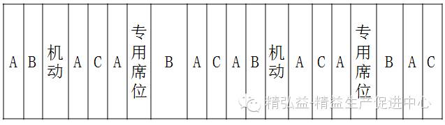

②例子
每班的总席位数为20,其中有10%的机动席位。20×10%=2,机动席位数为2。这2个机动席位是由0•6个A、0•8个B、0•6个C组成的。
制约条件有:
Ⅰ不能将C和4WD连在一起
Ⅱ相同型号的产品不能在三个生产时间单位内连续生产。
(机动席位的前后不能是相同型号)
(机动席位前后,相同型号不能连续生产)

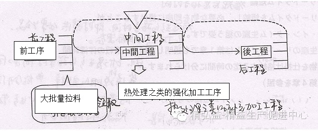

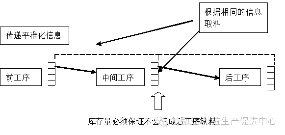

1-4-5.吊桶方式
如果在生产工序中间有像热处理这样非得进行强化处理的工序,它就不能向前工序传送平准化信息。
在这种情况下,后工序的搬运工在取前工序半成品的同时也按中间工序所需要的材料与数量从前工序取料然后供给中间工序,这称为吊桶方式,通过此种方式可向前工序传递平准化信息,但是必须储备该中间工序的一定量的库存。
