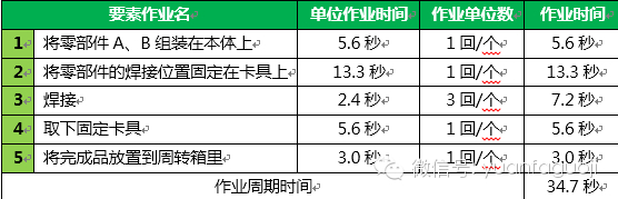

事例

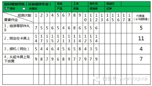

    实施观测后就是整理观测记录。很多情况下观测结果的作业顺序以及时间是有很大波动的。选择循环时间最短的作业内容进行10-20次连续观测,然后进行记录,如下图。
从反复观测的结果来看,需要明确要素作业的时间。时间的确定方法有很多种,一般推荐的是四分之一平均值。
要素作业的时间的种类及决定方法
平均值——全部观测值的平均
最多值——出现频度最高的数值
中央值——观测值中最大值和最小值的中间值
最小值——观测中时间最短的数值
1/4选择值——从全体观测值中选出最小的四个数值,相加后取25%
测定时间不均衡,改善的前提便是取消不均衡。从理论上来说其实应该取最小值作为要素作业的时间值,但是考虑到测定误差以及操作员工的规范程度等要素,所以选择了1/4选择值方法。
