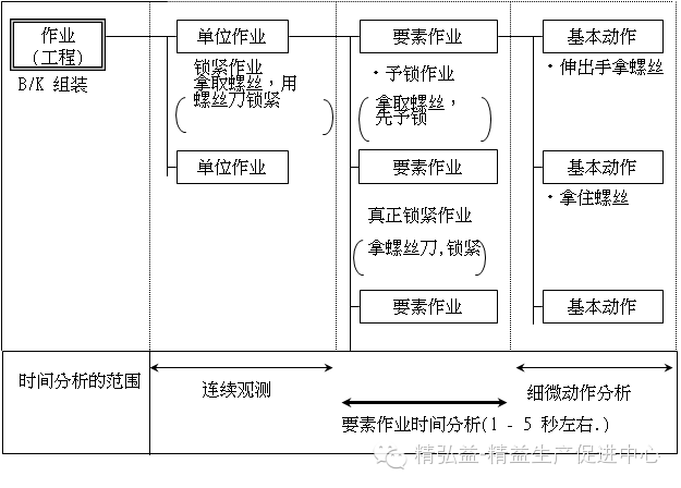

三、时间分析的种类
1、根据用途分类
①要素作业时间分析
     用于重复性搞得、比较规则的、短时间内的动作分析
②连续观测
      用于重复性少的、或难有重复性单时间长的动作分析
③细微动作分析
     虽然是重复性很高的动作,单对一个循环的(CT)时间非常短的作业进行分析时使用。一般用VTR进行分析
2、根据时间记录方法不同分类
①测时器分析
     要素作业以上的动作观测时使用。(要素作业时间分析、连续观测)注意:每次必须把时间值记录在表格上
②VTR分析
     在重复性高的作业并且一个循环时间非常短的作业分析或希望细微分析到基本动作时使用。
     主要是用于细微动作分析,还有把作业记录磁带上可以重复看,所以无论是时间长的动作或是频率少的作业都可以使用。
