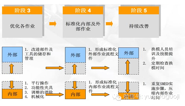

定义:
SMED,Single Minute Exchange ofDie (快速换模),也叫快速换产。
SMED系统是一种能有效缩短产品切换时间的理论和方法.

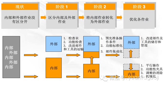

内部操作 InternalSet-Up or ISU:
强制性操作,必须把机器停止才能做
内部作业包括
a.模具、刀具、夹具和导轨等的拆装;
b.模具、刀具、夹具和导轨等的更换与调整…
外部操作 : External Set-Up or ESU
操作是必要的,但可以在机器运行时做准备
外部作业包括:
a.工具和材料的准备;
b.工作区域的整理与清洁;
c.纸上作业…

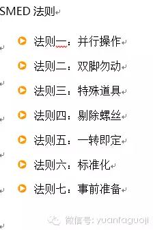

法则一:并行操作
所谓的并行作业就是指两个人以上共同从事切换动作。
法则二:双脚勿动

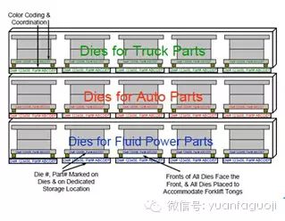

    切换动作主要是依赖双手的动作完成,脚必须减少移动或走动的机会。所以切换时所必须使用到的道具、模具、清洁等等都必须放在专用的台车上,并且要有顺序地整理好,减少寻找的时间。模具或切换物品进出的动线也必须设计成很容易进出的方式,切换的动作顺序要合理化及标准化。
法则三:特殊道具
     所谓工具就是一般用途的器具;道具则是为专门用途的而特制的器具,切换动作是要尽可能使用道具不要使用工具。因为道具可提高切换的效率,而缩短切换的时间。此外,测定的器具也要道具化,用块规或格条来替代用量尺或仪表来读取数值测定。最重要的一点就是要设法减少道具的种类,以减少寻找、取放到局的时间。

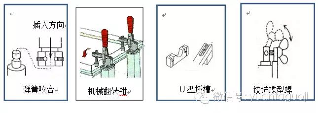

法则四:剔除螺丝
      在切换动作时,螺丝是最常见到被用来固定模具的方法。使用螺丝当然有其必要性,但螺丝的使用数量和拧的圈数太多,耗费时间,螺丝真正发挥上紧的功能只有最后一圈而已。因此,改善的最佳对策就是要消除使用螺丝的固定方式。要有与螺丝不共戴天、必欲去之而后快的心态。比方说可用插销、压杆、中介夹具、卡式插座、轴式凸轮锁定、定位板等等的方式,来取代使用螺丝固定

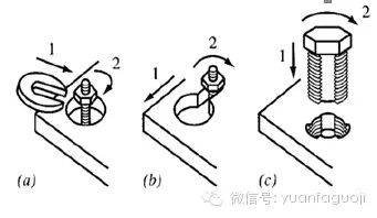

法则五:一转即定
     限于某些状况,仍然必须使用螺栓、螺丝时,也要设法努力减少上紧及取下螺丝的时间。要以能做到不取下螺栓、螺丝而又能达到锁定的功能为改善的目标。主要的方法可用只旋转一次即可拧紧或放松的方式。例如:C字型开口垫圈和葫芦孔等… 其次的方法就是使锁紧的部位高度固定化,当然也就减少了切换时间。
法则六:事前准备
事前准备作业是属于外作业的工作。外作业如果做得不好,就会影响内作业的顺利进行,是切换时间变长。例如:外作业没有准备齐全,在内作业的时候,找不到所需的道具或者是模具错误、不良等,就必须临时停顿下来找寻道具或修整模具,造成内作业时间变长。

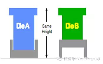

法则七:标准化
标准不动的法则,既在机器上已经设定好的标准,不要因为更换模具,而又变动。做法上可以勿拆卸整个模具,保留模座,只更换模穴的母子式构造方式来消除模具的设定动作;或可采用共用夹具的方式,以双组式的方式来做切换动作,即一组正在加工中,另外一组备材已经设定好了,切换时只需旋转过来即可立即达到切换的目的。模具的高度标准化,也可以节省调整冲程的动作。
