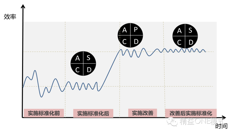

准化作业的开展分三个阶段:第一个阶段首先要定义标准,并将标准文件化;第二个阶段要让操作者执行标准,并对执行的过程及标准进行评审与管理;第三个阶段要消除浪费,不合理的习惯和差异,通俗的讲就是“改善”,通过改善建立新的标准,再将标准文件化;然后回到第二阶段,循环往复。通过这样一个系统来检查生产运作的实际状态,不断提升企业生产管理水平。

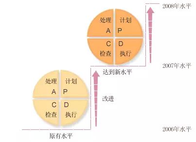

准文件化即SDCA标准循环,改善即PDCA循环,两个循环相互交叠,相互支撑,形成一个大循环系统,才能发挥出标准化作业的作用,帮助提升生产管理水平。不可将两个循环孤立看待,更不能简单的认为标准化作业就只是标准文件化SDCA。
PDCA改善循环是使企业管理水平不断提升的驱动力,SDCA是防止企业管理水平下滑的制动力。两者相辅相成,循环往复,企业的管理水平就会得到不断改进和提高。
