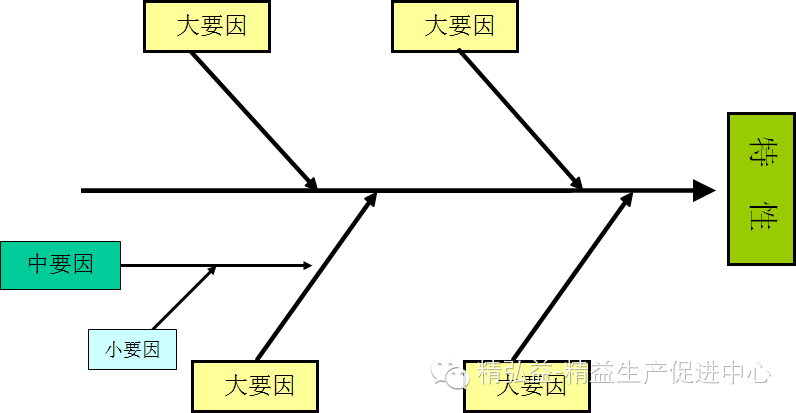

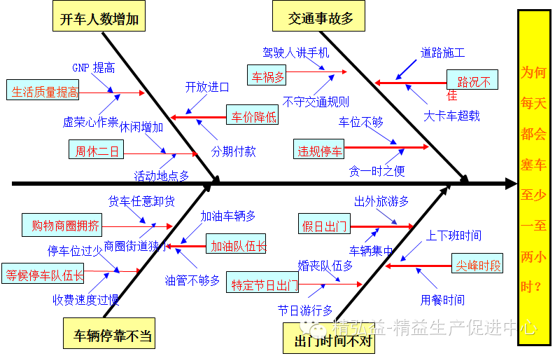

因果图(特性要因图、石川图、鱼骨图):
定义:
       当一个问题的特性(结果)受到一些要因(原因)影响时,将这些要因加以整理,成为有相互关系且有条理的图形,这个图形就称为特性要因图,又叫鱼骨图(Fish-Bone Diagram)。
用途说明:
1.整理问题。
2.追查真正的原因。
3.寻找对策。
制作步骤:
1. 决定问题或品质的特性
    ——特性的选择不能使用看起来很抽象或含混不清的主题。
2. 决定大要因
    ——须是简单的完整句,且具有某些程度或是方向性。
3. 决定中小要因。
4. 决定影响问题点的主要原因。
5. 填上制作目的、日期及制作者等资料。

6.依据特性别,分别制作不同的特性要因图。
7. a.大要因通常代表是一个具体方向。
     b.中要因通常代表的是一个概念、想法。
     c.小要因通常代表的是具体事件。
8.至少要有4根大骨、3根中骨及2根小骨,且这些要因都不能重复。
