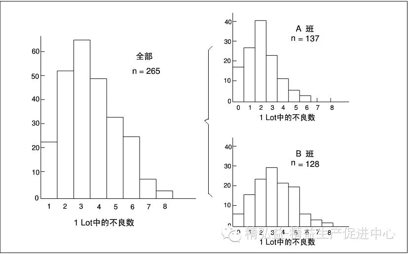

层别法
定义:
对观察到的现象或所收集到的数据,按照它们共同的特征加以分类、统计的一种分析方法。
       是容易观察,有效掌握事实的最有效、最简单的方法。
用途说明:
1.发现问题,界定问题。
2.发掘问题的要因。
3.验证要因产生的影响。
层别的对象和项目:
1.有关人的层别。
2.机械设备的层别。
3.作业方法、条件的层别。
4.时间的层别。
5.原材料零件别。
6.测量检查的层别。
7.环境天候的层别。
8.制品的层别。
使用步骤:
1.确定目的。
2.掌握影响问题的因素及范围。
3.决定层别项目、收集使用表单。
4.层别观察事实并记录、分类与绘制应有的图表。
5.寻求差异点,找寻真因所在。
6.得出结论。
注意重点:
1.收集数据之前就应使用层别法。
2.QC手法的运用应该特别注意层别法的使用。
3.管理工作上也应该活用层别法。
范例:Lot中不良层别

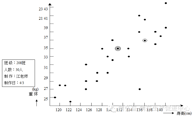

散布图
定义:
       把互相有关联的对应数据,在方格纸上以纵轴表示结果,以横轴表示原因;然后用点表示出分布形态,根据分布的形态来判断对应数据之间的相互关系。
用途说明:
1.检定两变数间的相关性。
2.从特性要求寻找最适要因。
3.从要因预估特性水准。
成对数据的对应关系:
目的:
1.知道两组数据(或原因与结果)之间是否有相关及相关程度。
2.依据各种可能影响原因层别绘制散布图,可找出最适的要因。
3.检视是否为不相关。
制作步骤:
1.收集相对应数据,至少30组以上,并且整理写到数据表上。
2.找出数据之中的最大值和最小值。
3.画出纵轴与横轴刻度,计算组距。
4.将各组对数据标示在座标上。
5.记录必要事项。
范例:身高与体重散布图
