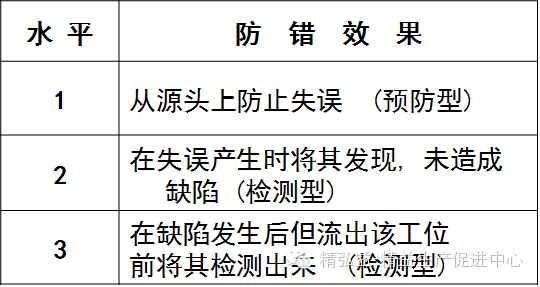

1、防错装置的水平
根据防错装置的防错效果, 可将其分为3个水平, 如下表所示:
从左表可知, 水平1是最理想的预防型防错装置, 水平2也带有预防性质, 水平3较差, 因为已产生缺陷, 属于检测型的, 并不能防止产生缺陷.

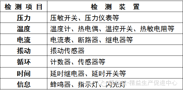

2、常见检测项目及检测装置
除了从源头上预防外, 发现失误对防错来说十分重要, 下表列明了几种常见的检测项目及检测装置 :
通过对检测项目的工作状况检测, 可以发现并预警, 以达到防错失误和缺陷的目的
