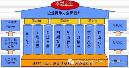

TPM的8大支柱

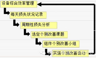

以工程中慢性出现的不合理项目(问题点)作为课题,找出其原因,再
与相关部门人员组成课题小组,利用2-3个月时间达到损失为“0”的活动

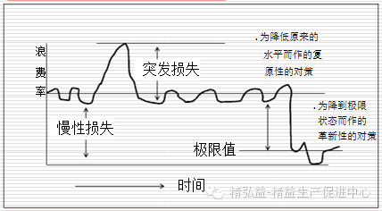

消除慢性损失的极限活动

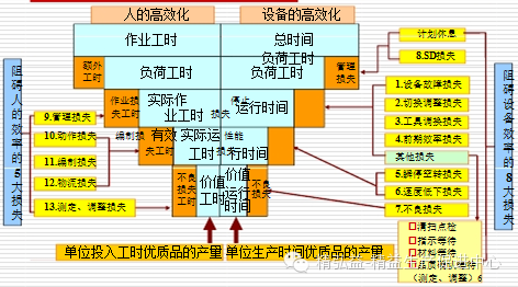

人和设备的13大浪费

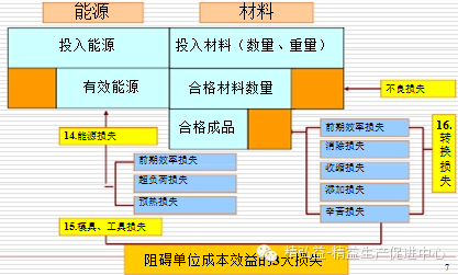

能源和材料的3大浪费
16大浪费的定义
分类
浪费名称
定  义
影响
设备
效率
1.设备故障损失1
设备故障产生的停机、维修及部件更换损失
2.切换调整损失
因生产计划不准确造成计划更改、机种更换出现的设备停止损失,或因生产过
程中的质检要求的停机造成的损失
3.工具调换损失
因生产使用的工具、量具不合理,或因使用、摆放方法不科学造成的与设备速
度不协调造成的停机、等待的浪费
4.前期效率损失
设备预热损失以及从设备启动至设备正式生产中间空转时间的损失
5.瞬停、空转损失
因供料或其他异常原因造成的瞬间停机(小于5分钟的停机)或空转损失
6.速度低下损失
因各种原因设备导致实际速度低于正常或设计值的损失
7.不良损失
8.SD损失
废品或不良品返工的损失以及品质问题导致的停机时间损失
进行计划保全停机发生的损失                        8
分类
浪费名称
定  义
影响
人员
效率
9.管理损失
管理不合理造成的等待损失
10.动作损失
违背动作经济原则造成效率低下的损失
11.编制损失
岗位设置不合理或结构性失调造成的损失
12.物流损失
供给、配送不合理造成的等待、工作负荷过重等损失
13.测定、调整损失
测量、测试和检验本身的损失
影响
单位
成本
14.能源损失
水、电、汽、压缩空气、燃料等能源方面的损失
15.模具、工具损失
制作模具、工装夹具的损失
16.转换损失
投入原料与产出产品之间的差异损失

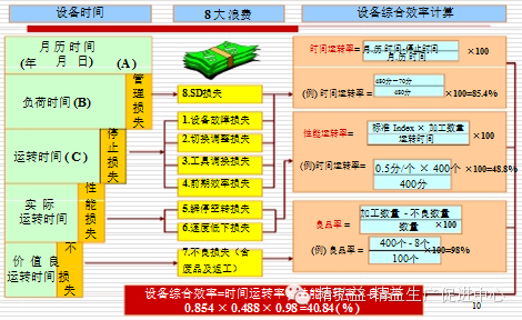

设备8大浪费和综合效率的关系
