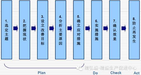

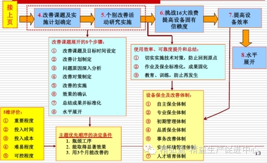

个别改善的推进步骤
改善课题展开的步骤
步骤1  选定课题(设定问题)…明确问题
(1)抓住主题选定理由的“差距”(问题)的方法
  ①明确各种基准与现状的差距,量化地表现问题
  ②将什么改善到何种程度?在这里将改善目标称为「目标值」。
(2)选定工作中改善主题的要点

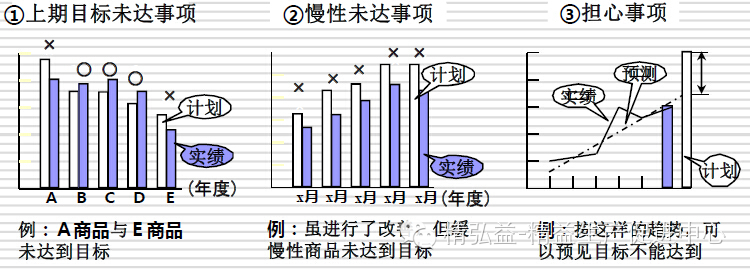

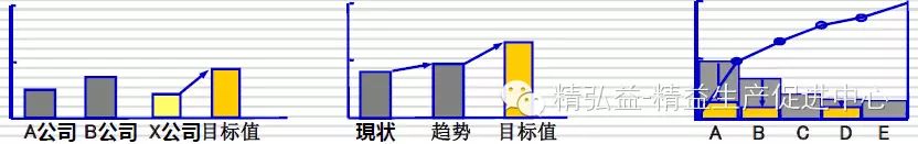

设定「目标值」的时候,可按照以下的观点进行商讨。
●  能否达成上司的方针
●  能比过去的实绩提高多少
●  比起其他部门是否已经达到了足够的水准
●  比起竞争对手是否已经达到了足够的水准
将「目标值」压缩到一个。
在决定了之后,请进入把握现状的数据收集工作。
◆设定目标值时考虑方法的例子◆

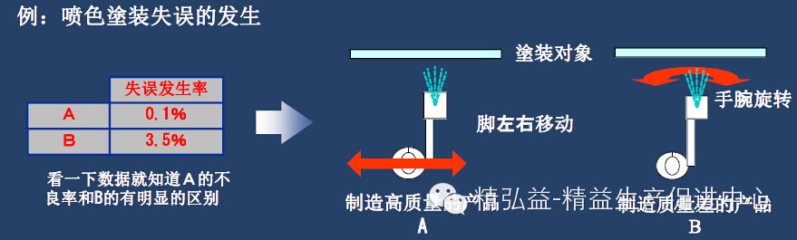

●注意、区别数据的组成
●发现结果偏差,明确解决问题的方法
●将「问题发生了」置换成「结果偏差」的问题
(1)原因发现的线索
①发现结果偏差是第一歩
● 决定从什么角度出发区别结果数据,并显示在图表上。
● 结果中一定会存在偏差即好结果和坏结果。
②知道解决问题的线索
●通过发现偏差的原因(过程程),找到解决问题的线索。

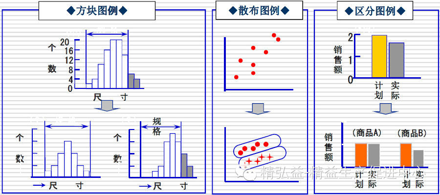

②进行客观地分析
●分析结果要用简单易懂的「数据表示」。
●各种条件或特性的状态等采用定量表示比用定性表示更能清楚状态的程度。
③决定什么作为特性(结果)。
④不平均化(不要加工数据)
●如果平均或总结数据的话是看不到偏差的。
⑤看不出偏差时要进行重新区分
●用图表表示时,以Y轴(纵)为特性(结果)、以X轴(横)为要素项目来进行对应。

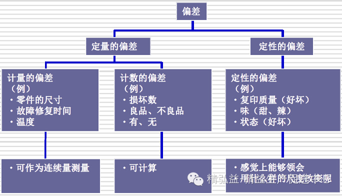

(3)定量的偏差和定性的偏差
偏差有「定量的偏差」和「定性的偏差」两种分类方法。定性的偏差应该可以与定量的偏差相互换。

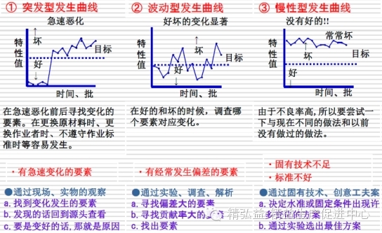

(4)由于偏差的方式不同查明原因的方法也不同
问题发生曲线有突发型、波动型、慢性型这三种曲线。
问题发生的曲线,即由于偏差的方式不同,查明原因的对策是不一样的。

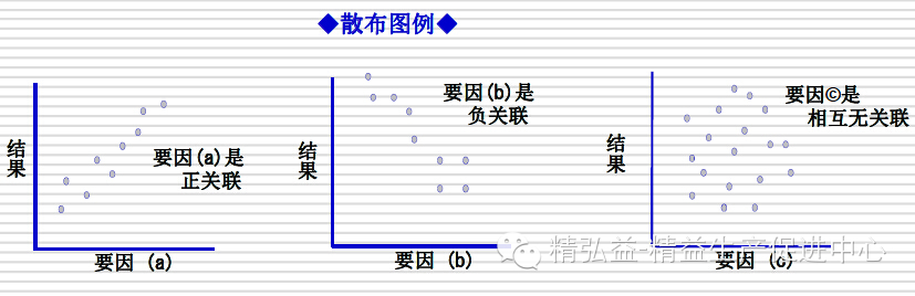

(3)验证的方法
有散布图法和二元表方法等。
■定量数据要因可以用散布图来验证。

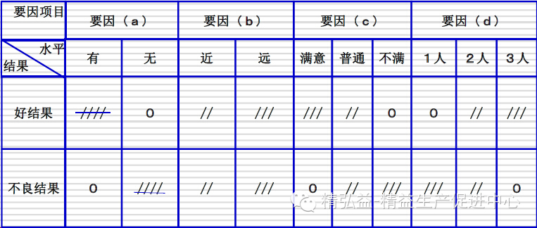

■根据二元表来确定要因(发现原因)
行为的有・无等、难以用数字来对应的定性要因,适合用二元表来验证要因。
结果取纵方向、要因取横向,好结果与不良结果分别取一行,边对应要因
边找差异之处。数据多时,“普通”的居中的数据可以消除不记。
◆二元表例◆

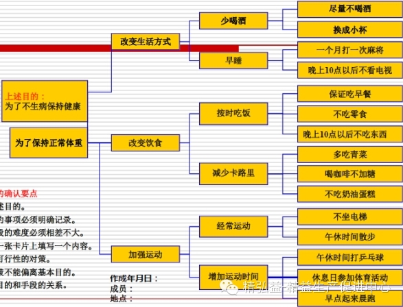

■作成实施计划书
把已经设计好的(想好的)对策总结到实施计划书上。
(1) 对策项目能否达成活动目标(是否有联系)
(2) 对策数目多吗。(是否能完成。多的话多少才合适)
(3) 用5W1H具体地实施
★作成顺序的确认要点
1.铭记上述目的。
2.如有制约事项必须明确记录。
3.一次手段的难度必须相差不大。
4.原则上一张卡片上填写一个内容。
5.必须是可行性的对策。
6.具体对策不能偏离基本目的。
7.确认好目的和手段的关系。

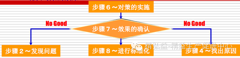

■步骤6 对策的实施
实施对策的同时,把握是否按计划进行
(1) 对策的实施
在这里重要的是:
确实实施对策
经常把握实施状况

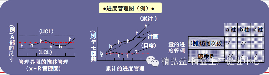

(2) 进度的管理
①  必须管理实施状况。为了让全员了解状况,最好在墙壁上公布的方式进行管理。
②  为了能做更好的管理,进行结果方面管理的同时,应进行过程方面的管理。
■步骤7 实施结果的评价
确认对策的效果
(1) 改善题目的结果确认(有形效果)
 有没有达成目标?
   “良好”是否增加了?“差”是否减少了?
