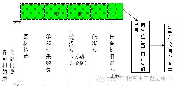

▌1-2.生产方式及成本
如上图所示,在原材料费、劳务费、能源费等标准都一样时,若不同的企业要生产等量的同种产品,其用于生产准备部分的成本应该是一样的。但是因为生产方式的不同,譬如说A公司质量控制不严导致经常进行返修而消耗了多余的部件、B公司又因为生产节拍不均衡而导致生产时间的延长而增加了劳务费(在计时工资的情况下)等,因为生产组织方式各个不同导致在生产过程中出现有差异的成本。从而导致出现了不同生产方式下的成本差异。对企业而言,最理想的就是投入多少产出多少,所以要想办法优化生产组织方式,通过排除生产过程中的一切浪费来消除成本,从而实现降低成本增加利润的目的。

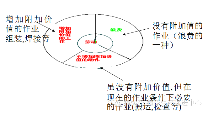

▌1-3-1.何谓浪费
对于商品的生产而言,浪费意即在生产加工中所做的无用功。 浪费的定义:不能增加附加价值的事物的总和 工作的定义:产生附加价值的作业 (劳动)对人而言 行动-劳动=浪费

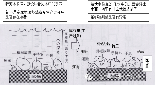

在所有所谓的浪费中,最恶劣的当属“生产过多”的浪费.因为这种生产过多的浪费即隐藏了本工序的问题点和其他的浪费,又将成为新问题产生的根源。 ① 生产过多与浪费的显在化
②生产过剩引起的浪费 要增加托架、箱子 要增加运输车和叉车 要增加工人和管理人员
③造成生产浪费的原因

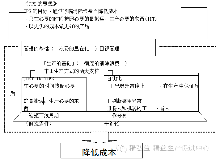

▌1-5.TPS的目标
所谓TPS就是指以降低成本为目的而使所有的生产浪费显在化,并且彻底消除这些浪费的活动。
▌1-5-1.管理的基础(浪费显在化)
在TPS是将“目视管理”作为管理的基础来推进的。目视管理包括如下三个方面:
▌1-5-2.生产的基础(彻底排除浪费)
为了解决这些一般生产方式中的问题点 ,TPS将以缩短生产周期位为目的的JIT(按照必要的量在必要的时间搬运、生产必要的产品)作为生产方式的一大支柱。 还有一大支柱是自働化。而为了形成这两大支柱,必须彻底进行平准化生产。
