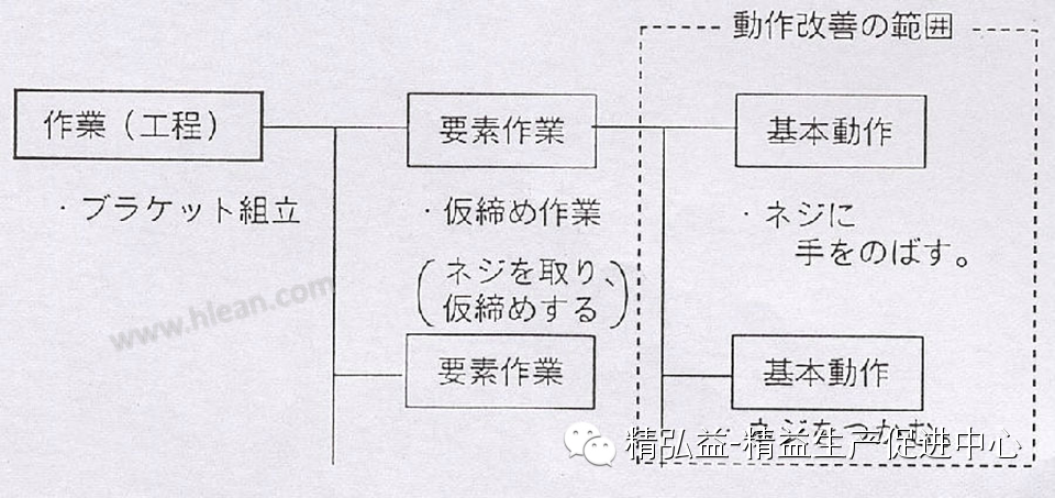

4-3.动作改善的方法 4-3-1.作业(工艺的)构成 将作业(工艺的)构成表现在下图

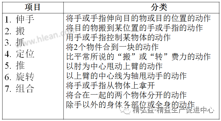

4-3-2.对构成要素作业的基本作业进行分析 将构成要素作业的基本动作分成11类,细分来看。 ~基本动作的分类~

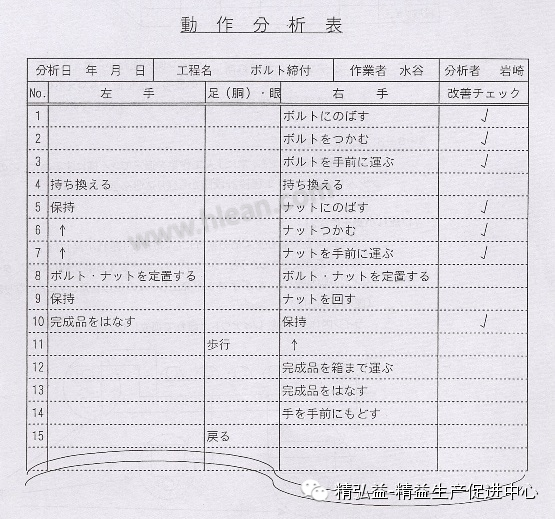

用右手取螺丝,换到左手,用右手拿螺帽,套到一块,步行,放入成品箱
4-3-3.分析双手作业 所谓分析双手作业是指观察作业,掌握双手的工作顺序与作业方式,发现作业顺序及作业方式的问题点,并对单只手的待工,多余•浪费的动作进行改善的方法。 •将例题的典型作业进行双手作业分析,在留意以下项目的同时将相关情况记到动作改善分析用纸上。
① 将左手右手的动作区分开
② 将同时行动的左右手的动作记入同一栏中
③ 将待工动作记入空白栏目中
④ 持续性动作要记入其直到转入下一动作的时间

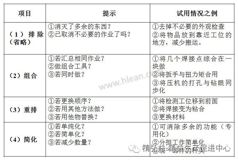

4-4-2.以改善为目的的4原则 要进行改善,应用以下四原则,可以此判断是否具有改善的可能性。

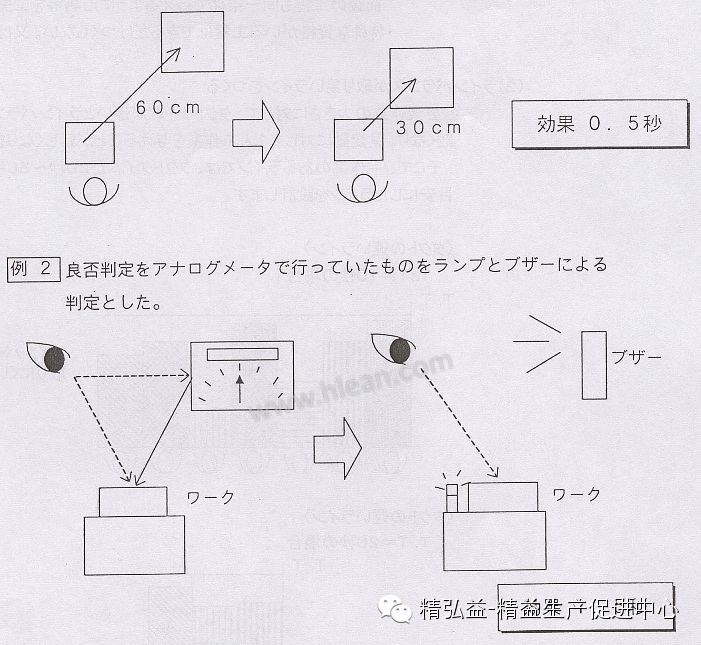

① 动作幅度会不会过大?
•要将手伸向部件的距离及搬运的距离缩短。
将搬运部件箱的距离从60CM改善到30CM。

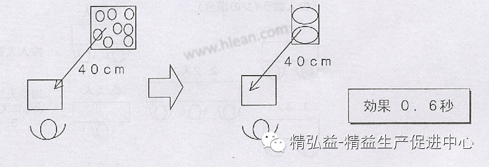

② 容易着手吗?
•要使抓拿部件或工具的动作容易进行。
最简单的方式是将部件或工具按照同一个方向放在一定的位置。
例1 原来要将手伸长40CM,从部件箱中取出部件,现在将部件整齐排列后,就方便拿了。

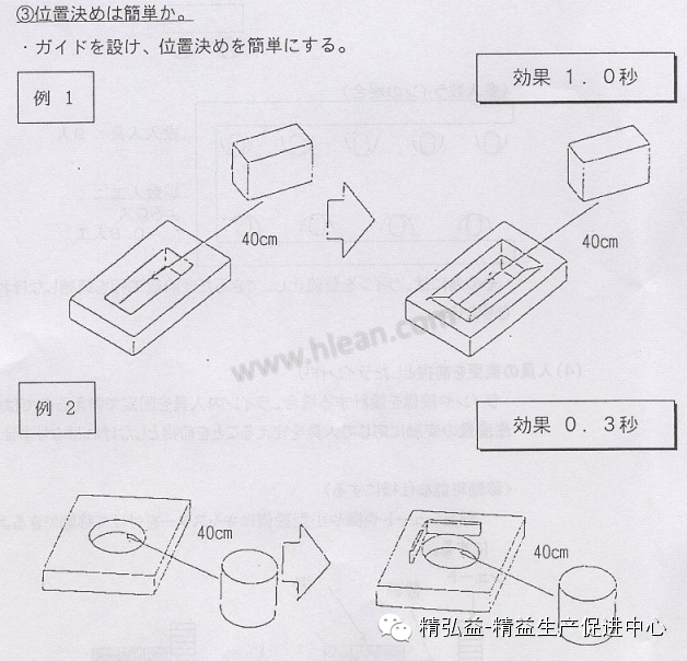

③ 好确定方向吗?
•设一个引导装置,就容易放了
