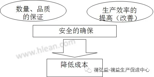

1.现场管理 1-1.管理、监督人员的作用 (1) 确保安全
安全因素是必须根植于现场管理之初的,必须将安全摆在第一位优先考虑。(安全第一)
﹤“安全第一”的含义﹥
它并不是说『安全最重要,质量和生产效率在其次』。
它指的是『若事先考虑安全问题,在设备上多下功夫,彻底进行标准作业,那质量和生产效率也能提高』。
(2) 确保数量、保证品质
生产厂家的义务就是按客户要求提供其所需求的物品。
(3) 以提高生产效率为目的的改善活动
乍一看,『确保数量、保证品质』与『提高生产效率』两者包含相反的要素,要使两者都实现不是那么容易的。可是,如果过于强调品质,从一开始就抱定决不能让后工序停线的想法而建立相应的生产体制,那人员、设备、库存都会增加,结果成本上升,很可能偏离企业本来想盈利创收的目的。从这种意义出发,那就要求管理、监督人员尽其所能改造自己所在的生产线,向两者都能实现的方向努力。

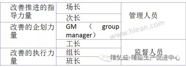

1-3.要求管理、监督人员具备的能力 作为管理、监督人员要求具备以下三方面能力。
(1) 发现能力
是指经常在现场,并能经常发现异常的能力。
(要点)
①要经常观察现场
②要设置一眼就能明了正常与否的现场。
(2) 改善能力
将所发现的坏的方面改正的能力。
(3) 固化能力
使改善过的项目稳定保持的能力。
(要点)
①要培养部下参与发展规划的意识。
②要明确的表示自己的现场改造目标
‹对各级别能力的要求›

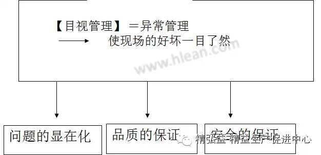

1-4.现场管理的基础 现场管理的基础是彻底的“目视管理”,使谁看都能知道现场哪好哪坏。通过这种目视管理体系建立管理基础,就能使浪费显在化并确保品质与安全。
〈现场管理的基础〉

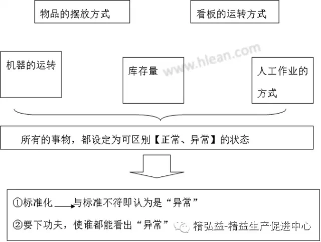

1-4-1.目视管理 所谓目视管理是指设置现场,使谁都能看出哪儿异常哪儿正常。因此,先要对现场的所有事物都进行标准化,考虑怎样才能使那些不合标准的异常情况使谁都能看出来。

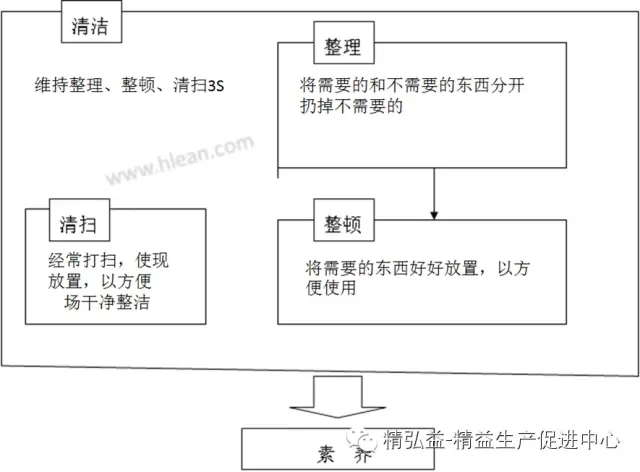

1-4-2.4S+S的彻底执行 现场越简单越易于管理,也越容易分辨现场的好坏。使其单纯化的捷径就是4S+S(整理、整顿、清洁、清扫、素养)。也就是说要推进作为现场管理之基本的“目视管理”,第一步就是要彻底执行4S+S。
(1) 所谓4S
•整理
•整顿
•清扫 +素养
•清洁
(2) 4S+S的顺序(整理、整顿) ①将需要的和不需要的东西清楚分类,使谁都明白
②将不需要、碍事的东西搬离现场
③决定摆放需要的东西的位置
④明确规定在哪放什么东西
⑤在摆放地做定置标识
