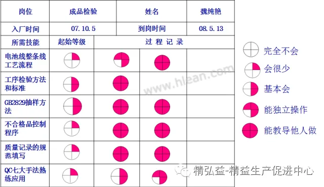

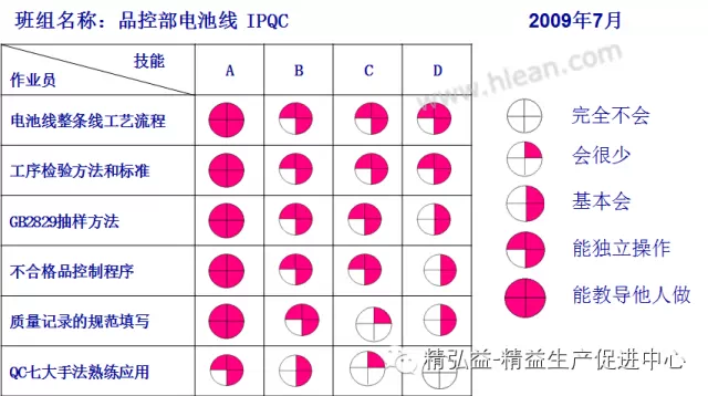

你的员工需要掌握哪些技能?
你认为最优秀的员工都会啥?
选取一个你熟悉的班组:规划一下这个班组的员工需要掌握的技能?
电池线IPQC岗位技能一览表
电池线IPQC技能培训预定表

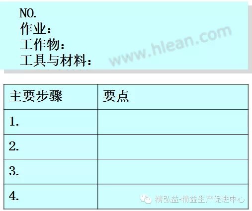

3、工作分解
员工的个人素质能力终究是有差异的,由于这种差异存在的必然性,员工在工作学习中总会出现各类不同的问题,尤其是对一些员工不宜掌握的技能,我们培训前,需要将工作做详细的分解,对其主要步骤和主要注意事项详细注明。
工作分解表

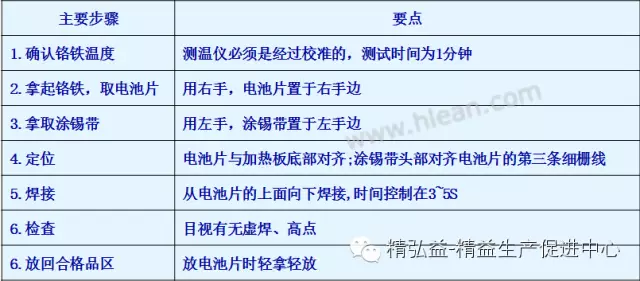

例:NO. 作业:电池片压带
工作物:电池片、涂锡带
工具与材料:电铬铁、测温仪、镊子

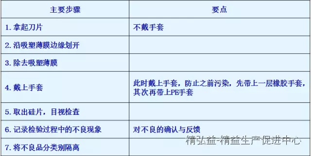

例  NO. 作业:外观检验
工作物:硅片
工具与材料:PE手套、橡胶手套、笔、记录纸、刀片
填写工作分解表标题时的注意事项
NO.
在这里要填入工作分解整理号码。依照号码顺序装订,便于在有作业指导需要时方便取用。
作业/工作
在这里要填入所要指导的作业名称(注意是分解的工作名称)。
工作物
在这里要填入所要指导作业的主要对象物,例如配线作业的工作对象物为电线、绝缘板、灯头和环。
工具
在这里要填入完成作业所需要的工具,例如螺丝刀、锥子、老虎钳等。
材料
在这里要填入完成作业所必要的消耗品,例如浆糊、油、破布等。
决定主要步骤时的注意事项
主要步骤就是能促进工作顺利完成的主要作业程序。
主要步骤必须依实际进行的工作来决定。如果单凭想象来做工作分解,将会遗漏步骤,或者出现多余的动作,从而无法将工作分解做得很完全。
即使是相同的作业,也要依照学习者的能力大小,来调节主要步骤的大小。针对学习能力较强的人时要大一些,针对学习能力较差的人时要小一些。有时为了易学易懂,对于学习能力较差的人,也可以将一个完整动作分解为若干个步骤。
作业中包含有检查、点检、测定等动作时,将其作为一个主要步骤,指导时比较不容易发生遗漏。
尽可能用简洁明了、通俗易懂、富有具体表现力的语言来描述主要步骤。如果表述语言与实际动作不一致,或者过于啰嗦,语义含混,都将会使学习者感到迷惑难解。
决定要点时的注意事项
1、要点就是为了正确地实施一个主要步骤的关键。按照重要程度排序,要点主要分为以下三种。
第一种:事关工作成败的关键者——质量;
第二种:会发生危险、使工作人员受到伤害之顾虑者——安全;
第三种:某些事项或动作能使工作容易达成者(秘诀、技巧、恰到好处的时机、特别的知识,等等)——易做。
2、要点是要考虑“怎样做”,应与主要步骤的“做什么”相对应,必须从每一主要步骤实际所做的动作为出发来提炼要点。
3、寻找要点时也要和决定主要步骤时一样,要充分考虑学习者的能力程度,避免浪费勉强、遗漏等情形。
4、要点要配合学习者的能力程度,而不是以指导者自己的能力为标准。指导者对于自己现在驾轻就熟的事情,一定要多想一想当初自己学习时做得不顺利时的情况,尽可能在总结要点时,做到全面完整、没有遗漏。
5、对于学习能力较强的人,要点提炼一定要精准。如果把许多琐碎的事项都提出来作为要点,可能反而会使学习者把真正关键的要点忽略漏掉了。
6、一个主要步骤中如果有好几个要点时,要按照作业动作顺序填写。
7、一个主要步骤如果有四、五个以上的要点时,最好将其再细分为多个主要步骤,可使学习者较容易学会。
8、记入要点时,尽量不要使用抽象的语言(例如确实地、正确地、充分地等),应按照下面所举的例子,记入具体的工作方法。
9、某些不易描述的内容,比如手用力的程度、手触摸的感觉、颜色的程度、声音的情况等,如果要用文字来表达,就容易啰嗦且表述不清,不如采取展示或者感觉的方式。对于这些要点,不妨先用简洁的文字来表达,再用括号注出感觉或展示给他看,表示指导时所需要采取的方法。

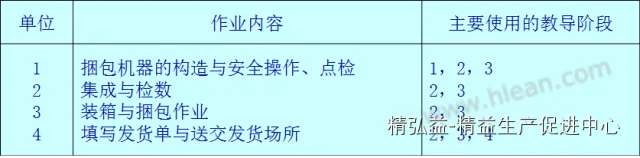

1.冗长工作的教导方法
对于无论怎样努力都无法一次教导完的冗长工作,可以  结合学习人员的能力,划分为几段,然后每一次均只教导一段的作业内容。
如下例,见表:
