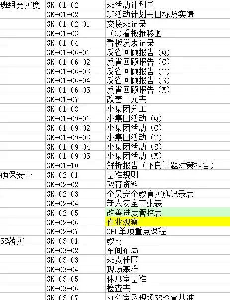

(二)GK的表单
由于GK对于显现化的无限追求,表单和看板就成了GK区别于其他现场管理的显著特征,也是其推进难点。
初略统计来自于东风日产的GK原版资料,其表单有上百项,请见下表:
而根据我对GK的理解、结合涂装管理实际拟使用的表单也有上百项。需要使用的表单及各表单间的逻辑关系请见下表:
如果不理解这些表单的逻辑关系、如果不把GK作为一个系统来推进,那么GK将是难于被实施的。
