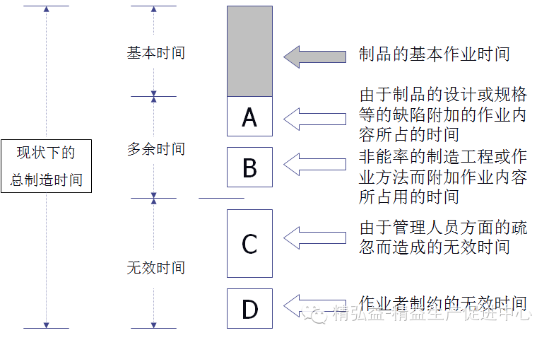

制造时间的分析
现场IE
A、由于制品的设计或规格基准,而导致附加的作业内容
A-1、不好的制品设计,妨碍着最经济的工程利用
A-2、标准化的欠缺,妨碍着高标准生产工程的利用
A-3、不合适的品质基准,是导致不必要的作业的原因
A-4、由于设计问题,引发多余的物品移动
B、非能率的制造工程或作业方法,而导致附加的作业内容
B-1、错误的机械使用
B-2、不正确的工程或恶劣条件下的操作
B-3、错误的工具作用
B-4、恶劣的配置,是导致浪费的原因
B-5、作业员采用不好的作业方法
C、管理者的缺陷导致无效时间
C-1、多种类的制品在短时间频繁更换造成休闲时间过多
C-2、标准化的欠缺,出现短时间运行造成休闲时间增加
C-3、设计变更,使作业者停止或修正,导致无效时间的增加
C-4、拙劣的设计下的工作和命令,会导致人和机械的休闲时间过长
C-5、拙劣的设计下的原材料不足,会导致人和机械的休闲时间过长
C-6、机械设备的故障,给人和机械造成了休闲时间
C-7、恶劣状态下的机械设备,由于废品和修理增多,导致无效时间增加
C-8、恶劣条件下的作业者,由于不得已,休息出现无效时间
C-9、事故造成作业停止和缺勤,使得无效时间增多
D、作业者的制约导致的无效时间
D-1、缺勤、迟到、怠工导致无效时间增加
D-2、不重视工作的态度,是造成废品和修理原因,也是导致无效时间的缘由
D-3、事故导致作业停止、缺勤,使得无效时间增加

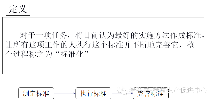

标准与标准化
管理标准:管理规章、人事规则、政策、工作说明书、会计制度
作业标准:员工实践QCD所应执行的工作方式

标准的执行
1、标准是最高的作业指示:付诸实施,高于任何人的口头指示
2、班组长现场指导,跟踪确认:纠正,毫不留情
3、宣传揭示:将标准放置显眼的地方
4、发现标准有问题时:
(1)将你的想法立即报告你的上级
(2)确定你的提议的确是一个好方法后,改订标准
(3)根据改订的标准改变你的操作方法
(4)根据实际情况调整
5、不断完善
6、定期检讨修正:
标准内容难以理解、定义的任务难以执行、产品品质水平有变
5M1E有改变时,法律法规有变时,上层标准(ISO、GB等)有变
7、向新的作业标准挑战
