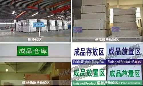

文章摘要▶车间现场成品5S管理标识 ▶车间半成品5S管理标识 ▶。。。。。。 车间现场成品5S管理标识 1、5S管理标识作用 明确车间现场成品管理,防止与半成品、不合格品、待检品混淆,方便管理,一目了然,减少差错。 2、5S管理标识范围 车间现场所有成品。 3、5S管理标识标准 位置:标识立式或者贴在墙上 材料:反光膜、PVC即时贴、喷漆等 尺寸:根据成品区域大小自定义 颜色:根据企业颜色自定义 4、5S管理标识注意事项 (1)、标识张贴要一目了然,人占在5-10米之外能看清标识的字。 5、5S管理标识标准 入库管理 (1)、生产车间成品入库时,成品库管应告知叉车工按指定位置进行入库作业,并做好待检标识。 (2)、叉车工进行入库作业时,应严格按岗位职责进行标准化作业。 (3)、入库成品的放置,须便于先进先出原则的执行。 (4)、成品库管依据现场完成入库的数量和品种进行统计,核对无误后,开据入库单。 贮存管理 (1)、划区管理:成品库贮存场地划分为贮存区和搬运通道区,贮存区编号,划出标识线。 (2)、标识管理 1)、贮存区分别设“合格品区”和“不合格品区”,做出标识。 2)、成品入库后放置于“合格品区”,但要挂“待检”标识牌。待检合格后,撤掉“待检”牌。若检验不合格,将其移至“不合格品”贮存区,并作出标识,挂“不合格”牌。 批号管理 1)、同批号的产品按区位号顺序码放。 2)、不同批号的产品不得混放 质量监控 1)、成品库管需每天巡查,对贮存成品实行有效地监控,做到标识明确。 2)、配合品控员不定期的监督抽查。 贮存防护:成品库管必须做好贮存成品的防护工作,落实防冻、防雨、防虫、防鼠及通风措施,严禁丢失。 成品盘点 1)、每月____日进行盘点,做好记录。 2)、盘点出现帐实不符时,不得私自调帐,须提交书面报告,经上级领导审核,批准后方可调帐。 成品报损 1)、库存清理出质量问题产品,每月盘点时做一次报损处置。 2)、凡经批准报损的质量问题产品,成品库管须及时做报废处置和登帐。
