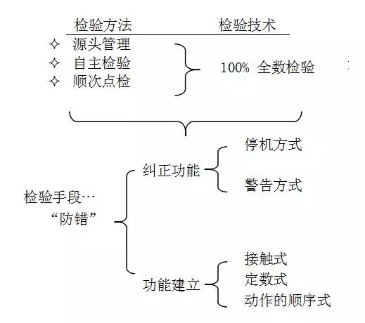

我们可以对“检验方法与防错”的关系,做以下的理解:
只有正确地理解它们之间的关系,我们才能正确无误地将它们活用于实际的工作之中。
