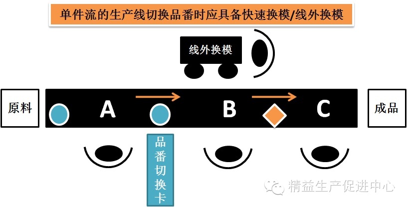

5、较长的切换时间阻止了单件流的正常运行。如果您正试图在1000吨的冲床上生产一个批量,那太好了,尽可能一次生产一件,实际上,这往往不是原因所在。如果切换的确成了单件流的障碍,那么请持续缩短切换时间,同时请减小批量大小,向单件流靠近。

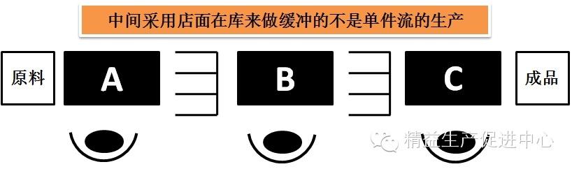

7、如果没有缓冲库存,工序上生产出的不良品就会经常造成停机。

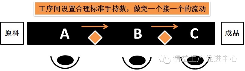

9、设备不是为单件流设计的设备。即便在我们的日常生活中也是这样的。洗衣机就是很好的例子。你需要洗一件衬衣吗?你要么等到堆积了一堆脏衣服了再洗要么浪费很多的水和能源只洗一件。通常我们会把一堆脏衣服一起洗。而精益就是用搓衣板和盆手洗,这只需要一些自働化而已。烘干机也是这样的。您不会只烘干一件湿衣服,如果您不需要立刻烘干衣服的话,您会让衣服自然晾干。而生产准备流程原则存在就是为了建造适合单件流的设备。如果您不能过早的让设备规划者和设计者引进新的设备,您可以激励他们向这个方向前进。如果不行,您可以采取标准在制品的方式进行流动。
