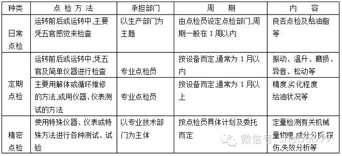

3.按点检周期分(见表3-1)
点检周期分短周期(一年以下)、长周期(一年以上)。其常用符号:H—时,S—班,D—天,W—周,M—月,Y—年。但点检周期不是一个固定不变的量,它随多种因素的影响而变化。
表3-1点检周期
