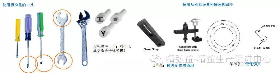

  所谓工具就是一般用途的器具;道具则是为专门用途的而特制的器具。就像魔术师表演所用的扑克牌一样是经过特殊的设计的,如果到文具店买一般的扑克牌,那么魔术师要变出一些奇妙的魔术就会比较困难了。所以魔术师所用的器具就称为道具,而不是工具。  切换动作是要尽可能使用道具不要使用工具。因为道具可提高切换的效率,而缩短切换的时间。此外,测定的器具也要道具化,,用块规或格条来替代用量尺或仪表的读取数值测定。最重要的一点就是要设法减少道具的种类,以减少寻找、取放到局的时间。

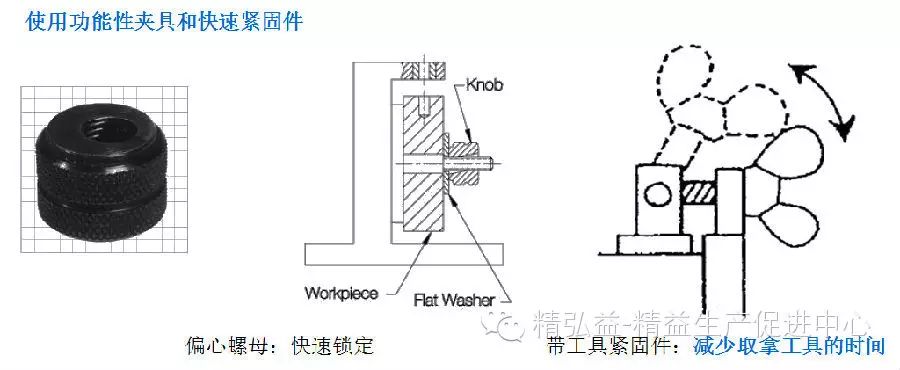

法则四:剔除螺丝
  在切换动作时,螺丝是最常见到被用来固定模具的方法。使用螺丝当然有其必要性,但是装卸螺丝的动作通常占去了很多的切换时间。如果仔细观察,还会发现,滥用螺丝的地方真是太多了。比方,本来只用四个螺丝就够了,却用到六个,拧螺丝的圈数太多,也耗费时间,。螺丝真正发挥上紧的功能只有最后一圈而已。因此,改善的最佳对策就是要消除使用螺丝的固定方式。要有与螺丝不共戴天、必欲去之而后快的心态。比方说可用插销、压杆、中介夹具、卡式插座、轴式凸轮锁定、定位板等等的方式,来取代使用螺丝固定。
法则五:一转即定
  限于某些状况,仍然必须使用螺栓、螺丝时,也要设法努力减少上紧及取下螺丝的时间。要以能做到不取下螺栓、螺丝而又能达到锁定的功能为改善的目标。主要的方法可用只旋转一次即可拧紧或放松的方式。例如C字型开口垫圈,可垫在螺帽下,只需将螺帽旋松一圈之后,C型垫圈即可从开口处取下,达到完全放松的目的。上紧时反向行之,只需旋转一圈就可达到栓紧的目的。此外,如葫芦孔的方式也可达成此目的。  其次的方法就是使锁紧的部位高度固定化,过高的锁紧部位要削低至标准高度;过低的锁紧部位可加上垫块以达到标准的高度。每个模具锁紧部位的高度都标准化了之后,那么螺帽的上紧部位也不会改变,如此可减少锁紧放松的旋转次数,当然也就减少了切换时间。

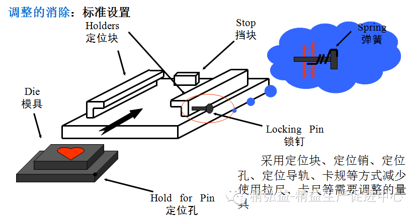

法则六:标准化
  切换动作是因为产品不同而必须更换不同之模具或工作条件。因此也必须作调整的动作,设定新的标准。调整的动作通常需要花费整个切换时间的50%-70%左右,而且调整的时间长短变异很大,运气好时,一下子就调整好了,运气不好时则需花费数十分钟,甚至数小时的情形,也常可看到。对于调整的动作,必须先有调整也是一种浪费,要以排除调整洞作为改善的目标。

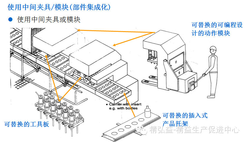

  要排除调整的浪费,在方法上要掌握住标准不动的法则,换句话说,在机器上已经设定好的标准,不要因为更换模具,而又变动。做法上可把内作业的调整动作移到外作业,并事先做好设定的动作;也可以勿拆卸整个模具,保留模座,只更换模穴的母子式构造方式来消除模具的设定动作;或可采用共用夹具的方式,以双组式的方式来做切换动作,即一组正在加工中,另外一组备材已经设定好了,切换时只需旋转过来即可立即达到切换的目的。模具的高度标准化,也可以节省调整冲程的动作。又如射出成形机必须根据多使用的模具,调整设定数个不同冲程或条件,调整时可设定一个样板,套上去用手一拨即可全部同时设定好。
  更重要的是要取消以刻度式或仪表式读取数值的方式来认定工作条件,尽量改以块规、限位快等容易取放设定的方式来减少调整的时间,进而缩短切换时间。
