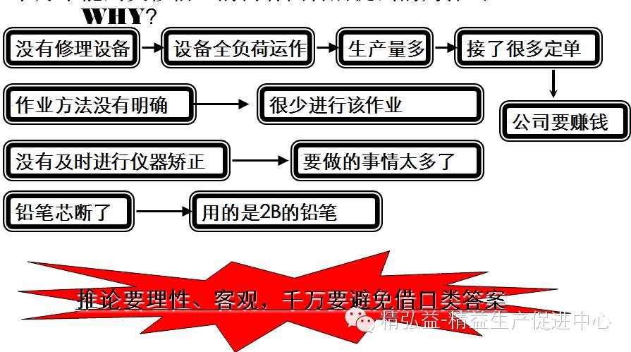

注意-避免不自然的推论
      千万不能用类似借口的内容回答所提出的为什么
避免对原因的追求牵涉到了人的心理
牵涉到了人的心理面,往往就导不出再发防止对策.
       为什么的矛头要指向能够由此导出再发防止对策的设备面,管理的制度面等等.
  • 担当者很忙
  • 作业者心情烦躁
  • 检查人员在检查的时候想着其他的事情
    围绕问题本身,避免责任推卸

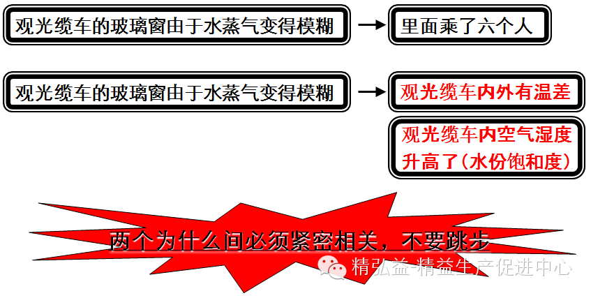

注意层和层间的相关性
       每个为什么的问题和答案间必须有必然关系。
现象只记录事实
       就“刚才还在使用的手机,现在找不到了”的事件描述其现象.
