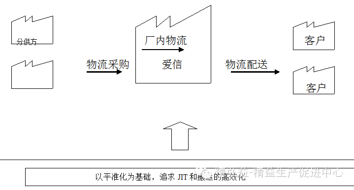

3.物流的改善
物流可分为物流配送、厂内物流、物流采购三大类。
① 物流配送•••连接客户与爱信的运输
② 厂内物流•••爱信工厂内的搬运
③ 物流采购•••连接爱信与分供方的运输

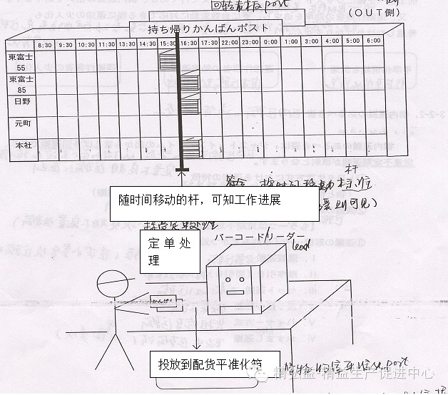

3-1-4.配货、发货作业的改善
现在的配货、发货作业形式基本上都不能直观的显示出其作业进度,无法是否符合JIT原则。因此,为了明确发货进度、通过将操作工的负荷平准化来追求最大的人工效率、实现JIT等而在现场设置了很多看板箱。
(1) 明确发货进度
为了明确配送司机带回看板的进度,这里使用卡片来管理。
(回转看板箱)将司机带回来的看板插入回转看板箱的里侧。
看板箱的排列情况在开始定单处理的时刻就被决定。每一格的大小由看板数量决定。
(1) 定单处理(条码处理)的时间限制
为了限制处理定单的时间,要限制提前发出看板的行为
(2) 定单处理(条码)的时间限制
为了限制定单处理的时间,要规定必须提前发出看板
目的:
① 将定单处理作业的负荷平准化
② 防止定单处理过早(JIT)
•通过发货时间的前推来决定
③ 将超过必要的「看板延迟系数」明确化
④ 明确定单处理作业的进度(目视管理) ① 若到了处理定单的时间,要整理看板。
② 将做过定单处理的看板投放到配货平准化箱
