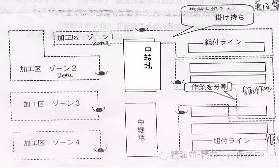

       为了消除以上的问题,用下面的方法将工厂划分为不同区域,将收集前工序半成品与向总装工序投放半成品的作业分开,在中间设中转站。
      (这与物流配送时的集约配送相似)这样可使搬运距离变短,也能进行多次搬运。并且,因为搬运区域被分开,加工区人员混杂的现象也会消除。

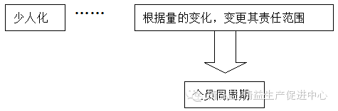

《关于少人化》
       为了能以这种按区域区分来投放所收集的部件的方式,使搬运工的责任范围随需求量的变化而变动,必须要所有的操作工都按相同的循环进行标准作业。
  并且,为了能对每月的工作范围进行变更,让搬运工的工作量最大化,必须规整一下原单位。

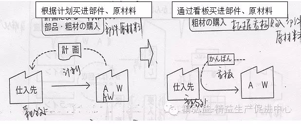

3-3-1.看板化的推进
     为了实现从分供方采购部件、原材料的JIT,首先要进行采购计划的看板化。

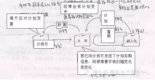

《看板化的的必要性》
        若客户也是用看板下定单,那他要的产品就和我方计划有出入;但若是客户是随时发送定单信息,则我方要随时变更生产计划,而将这种时常变更的信息传达给分供方又很难。
       也就是说,若是计划采购,一定会购买一些不需要的部件,也会出现一些必要部件的遗漏,因此会产生储备大量库存的浪费。

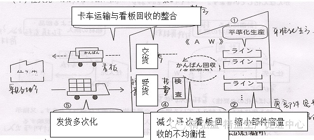

3-3-2.减少发往分供方的看板的波动
      若用看板采购部件,为了使分供方能稳定生产,必须尽量向其发送平准化信息。
(1) 尽量减少发往分供方的看板波动的要点
①平准化生产
实现发往分供方看板的平准化,其实最重要是着眼在我方生产的平准化。必须先从自身的平准化生产开始改善。
②为了将采购量的波动限制在10%以内,必须按照每一型号每次运输大概是10个看板量这种程度来缩小部件箱。
⑤卡车运输的多次化的思考模式与改善物流采购的相同,在此省略。关于③卡车的班次与看板回收的整合及④减少每次回收看板张数的波动,说明如下。

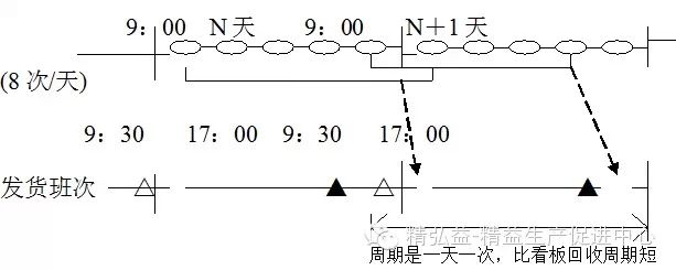

①看板回收的多次化:如果每天卡车送货四次,而一天只回收一次看板,则无论总装生产怎样平准化,看板张数都是波动的。为了使所有的分供方的卡车的班次与看板回收的整合,必须做到看板回收多次化。
  将看板的回收次数定为所有卡车班次的公倍数。也就是说若分别为1次、4次、6次,则应回收12次/24次/36次。(在爱信是回收24次)(从JIT来看多次回收的必要性)就算是所有分供方都只发一次货,但从JIT角度来看,回收次数必须是多次。(一小时一次左右)
(一天回收一次的情况)
  譬如说,当分供方一早就回收看板,像A公司这种一回收就马上发货的方式没问题,可像B公司这种下午5点才将货配送,那看板的循环周期就相应延长了那么多。
【一天回收8次的情况】
如图所示:若进行多次回收,则无论在什么时间发货,都能JIT地返还看板。
