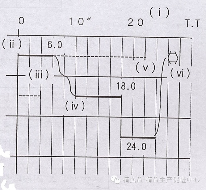

生产时间的说明
ⅰ)记入单位时间,用红线在时间轴上标明节拍时间和实际节拍
ⅱ)划出第一工位的作业时间•自动加工时间
ⅲ)连接下一工序
•不能区别步行时间时 …用实线直线连接
•能区别测定步行时间时 …用波浪线表示步行时间,并连接到下一工序
ⅳ)画第二个工序以后的线
•从上工序的接点上开始画线(若记下了作业完成时的累计时间,则比较容易画)
•当自动加工时间超出时间节拍时,超出的部分从开始位置(0〃)画出
ⅴ)连接完最后一个工位后,返回到第一工位一栏
ⅵ)此时,若相对于节拍时间出现待工时间,用 表示,并将待工时间记在相应栏目里面。

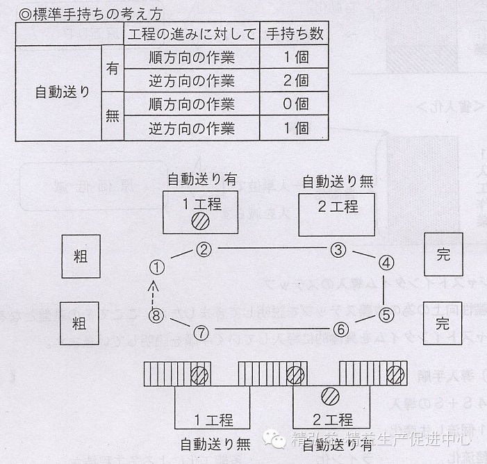

⑥部件标准储备:若要按照作业顺序操作,无论怎样都需要放在工位上的最小量的工位间的部件储备用 标注。
(因为加工数量会因为作业范围、加工发生不同而发生变化,所以不是仅仅考虑单个操作工,而应以线体为单位考虑)
⑦部件标准储备量:记入线体布局上所示的合计数
⑧节拍时间:记入通过标准作业组合表算出的节拍时间
⑨纯粹生产时间:记入完全按照作业顺序生产时的时间(手工作业时间与步行时间的合计)
⑩分解号码:一条线上有几个人,他是第几个?
⑾制作时间:一定要记入制作及订正时间
⑿检印栏:做成的标准作业书一定要情管理监督人员盖章
◎对于部件标准储备的基本认识
ⅰ)不包含原材料、成品
ⅱ)要看作业开始之时的量
ⅲ)为了确保品质而放在线上的东西也包含在此项内(冷却、干燥、老化等)
ⅳ)装在生产线上的工装、做间隔线的部件也包含在里面
ⅴ)数量经常变化的部件文档及印刷品不在此列(缓冲作用)
ⅵ)为了消除作业调整、工数变化带来的波动而备的部件也不在此类。
部件(A)1工位
顺时针发现作业,有自动加工机器
部件(A)2工位
顺时针发现作业,有自动加工机器
﹟基本思路
•有自动加工设备的设为1个
•反时针方向作业时,每个工位各设1个
