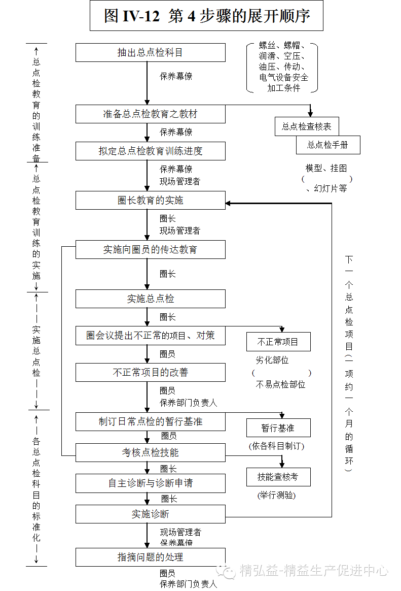

1)第4步骤的展开顺序
       第4步骤的展开,如图IV-12的展开顺序,以此为基本加以推动。
1)-1 准备总点检教育训练
1)-2 实施总点检教育训练
1)-3 总点检项目的标准化
1)-4 运用管理循环(PDCA)以一个月执行一项目为目标

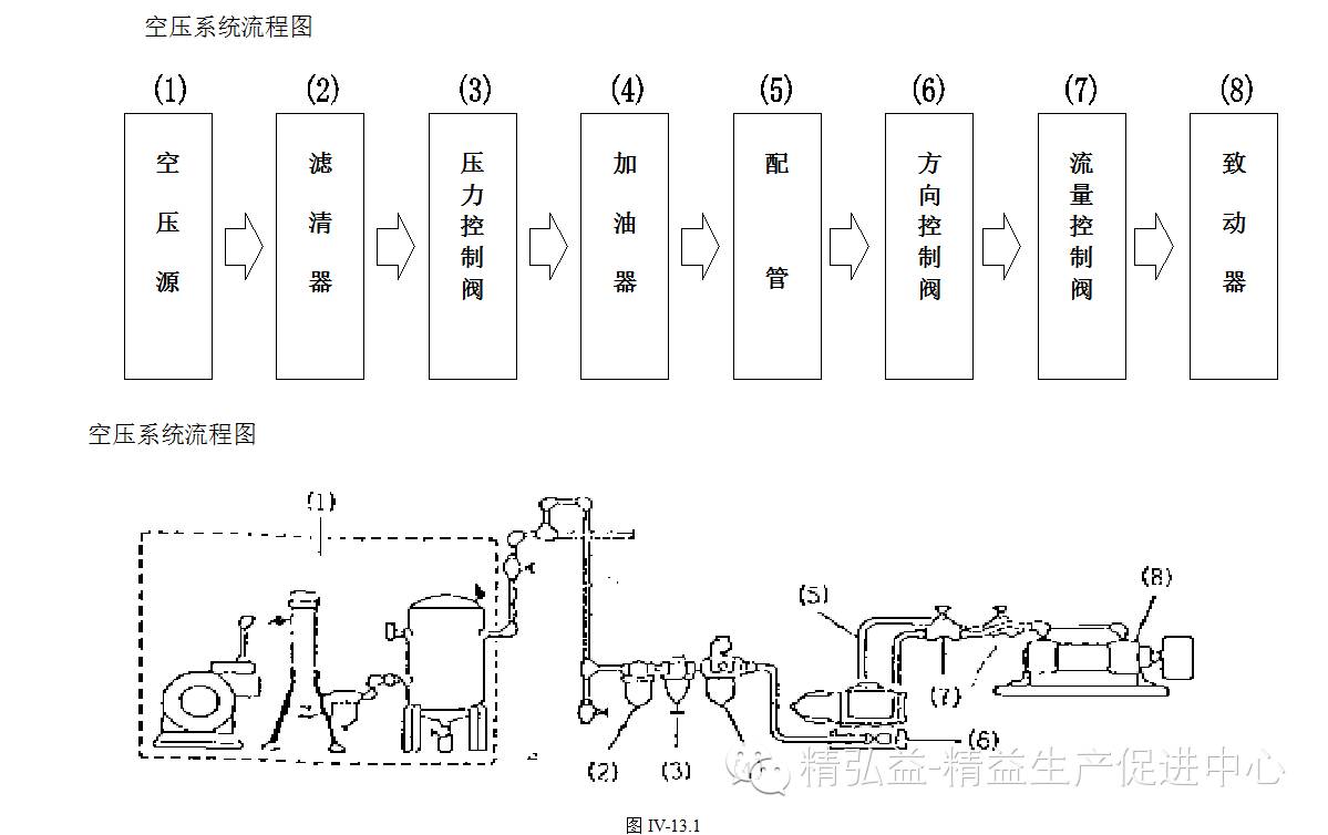

3)-1 系统流程图  图IV-13.1

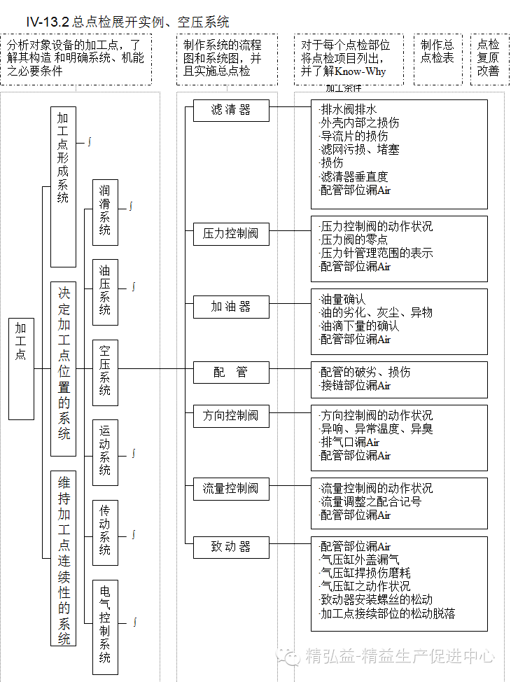

3)-2 系统体系图  图IV-13.2

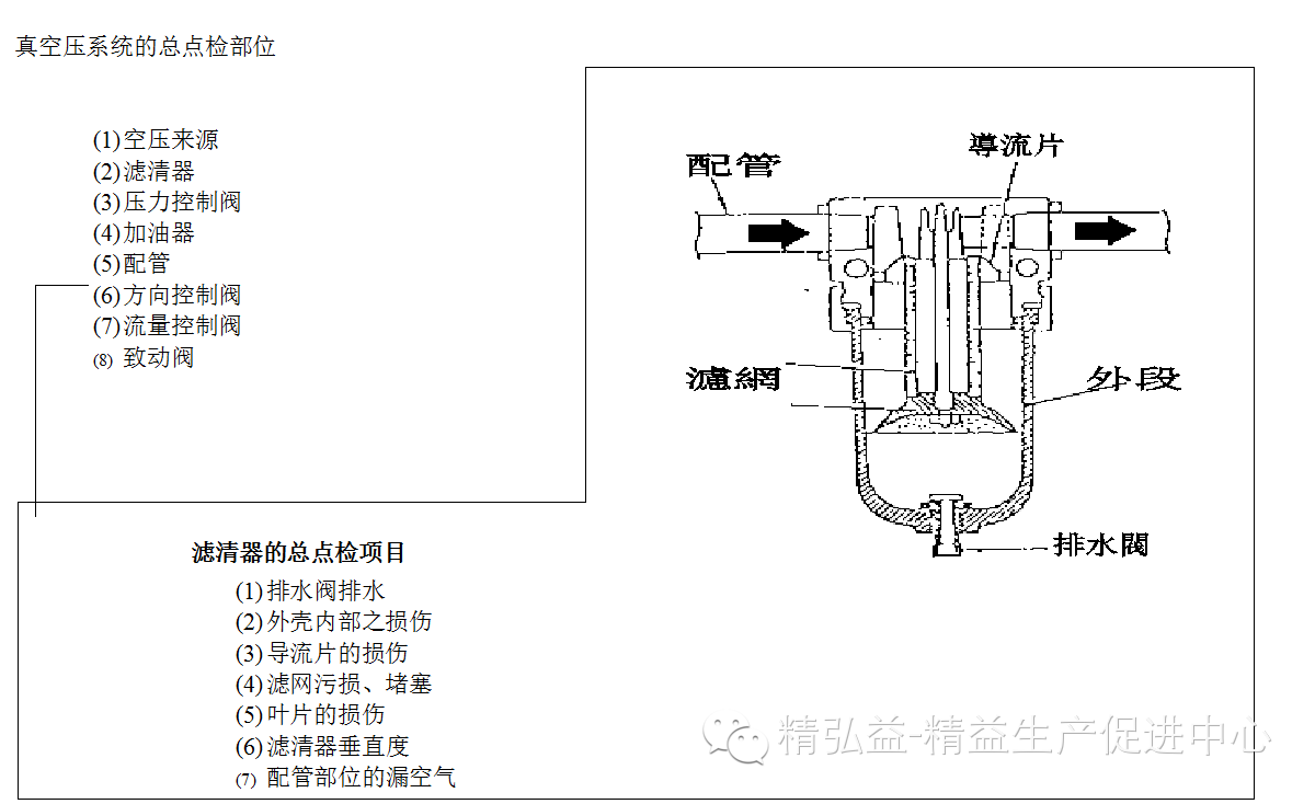

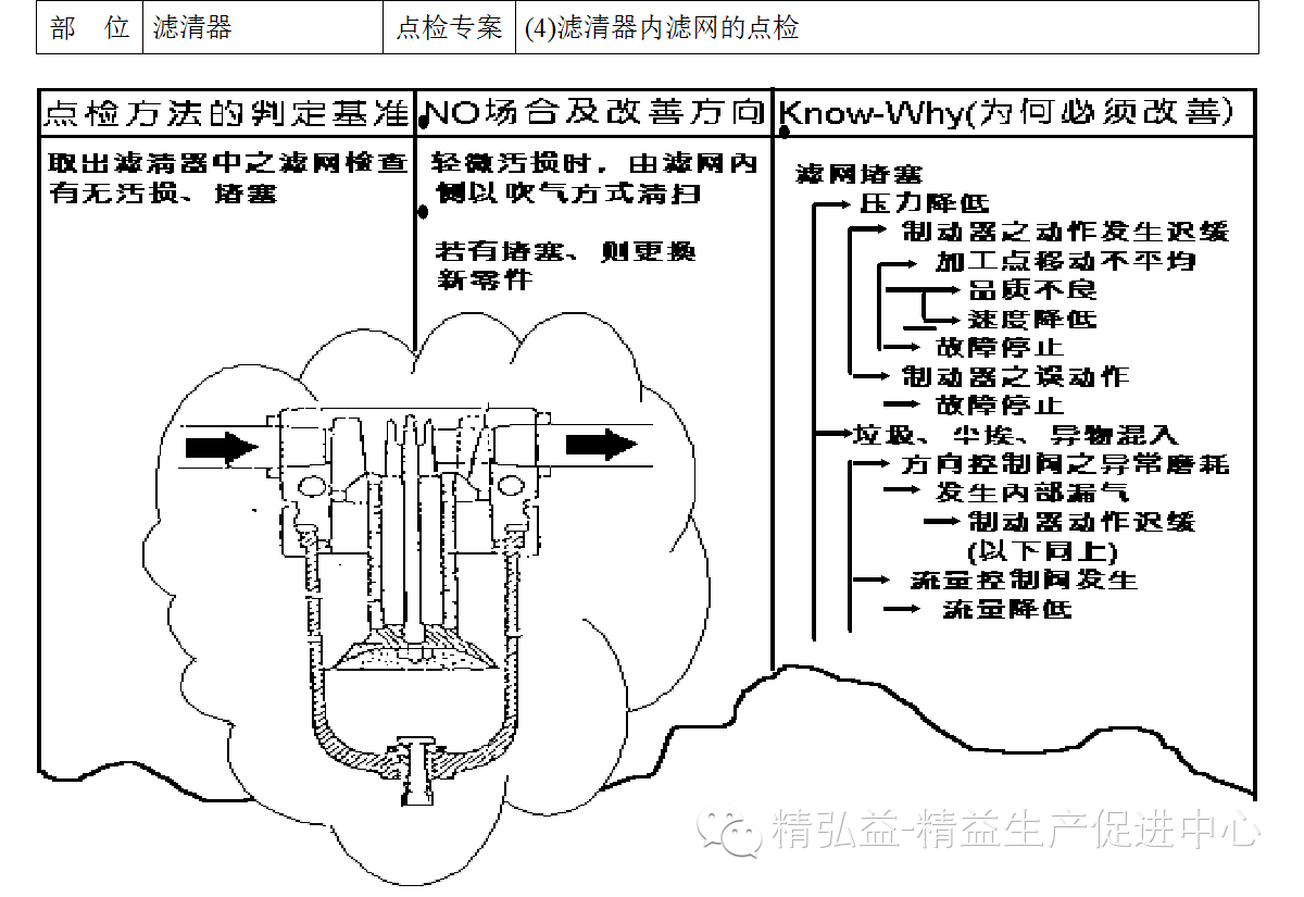

3)-3 点检部位    图IV-13.3
3)-4 点检项目    图IV-13.4
