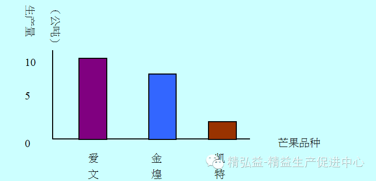

棒状图(Bar chart)
——也称作柱形图,是由若干等宽的长柱平行排列而成,柱形的长短表示数值的大小,将这些数值并列以便比较。制作上一般以纵轴为次数,横轴为层别项目。项目多时可密接,项目不多时可适中分开。
范例:芒果品种数量棒状图
绘制棒状图时应注意事项:
1.柱形的宽度要一样,而且不可过于宽大。
2.柱与柱之间隔大约是柱形宽度的一半。
3.图中若有某一柱形太高时,可以用波形加以间隔画出。

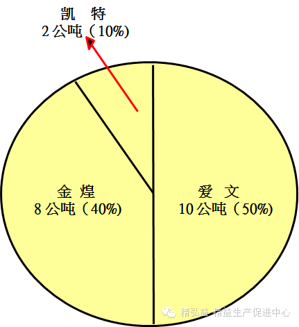

饼图(Pie chart)
——先计算出各数值所占全体总值的百分比,再依其比例画成一圆形。读图时容易由直觉来发现层别项目的比例,适合用于强调组成比例的场合。
范例:各品种芒果产量饼图
绘制饼图时注意事项:
1.以12点钟方向画出一条基线,以基线为起点逆时钟方向由小而大分类画上。
2.各扇形必要时可用不同线纹或颜色加以区分。
3.若有特别强调部份也可用突出圆周以外的方式画出。

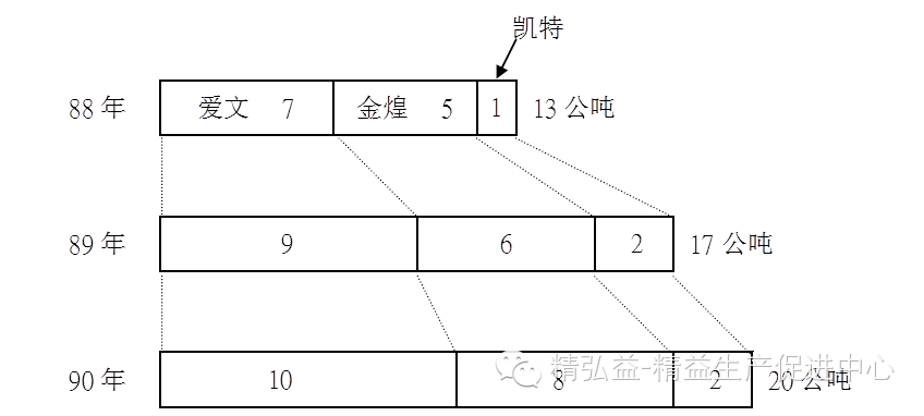

带状图
——带状图是按各项目的结构比率,分割带状(长方形)的面而成。带状图综合棒状图与饼图的优点,可同时显现比例与数值的图形;若配上时间亦可显示时间的变化。
范例:近三年来各品种芒果产量

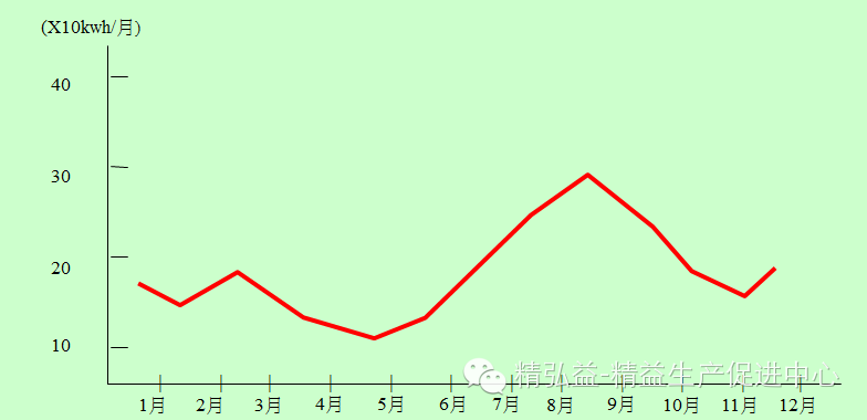

——也称为折线图或历史线图。推移图的纵轴代表统计事项数值,横轴代表时间。将一连串依时间顺序排序的数据点在图中,再以线连接起来就成了推移图。推移图可以用来观察时间推移时数据变化,以及变动的趋势和变化的速度。
范例:火旺家今年度电力使用推移图
绘制推移图时应注意事项:
1.当数值大小差距很大时,可使用相同的波形加以隔开。
2.如果推移图中有多种数据表现时,可用线的虚实或颜色、打点的形状、线的粗细加以区分。

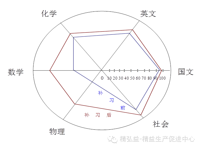

雷达图(Radar chart)
——雷达图可以将所有层别项目同时表现于一图上,容易发现多项目间的平衡性及平衡性不佳的状况。
范例:阿明补习前后成绩变化雷达图

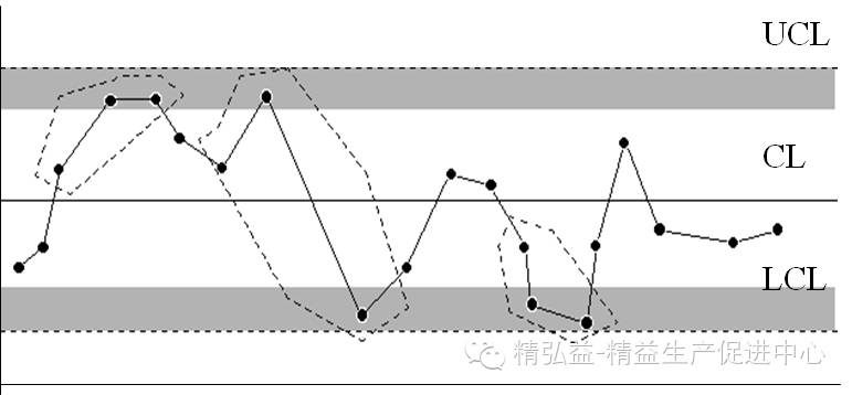

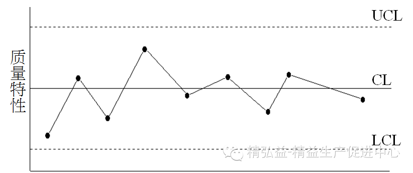

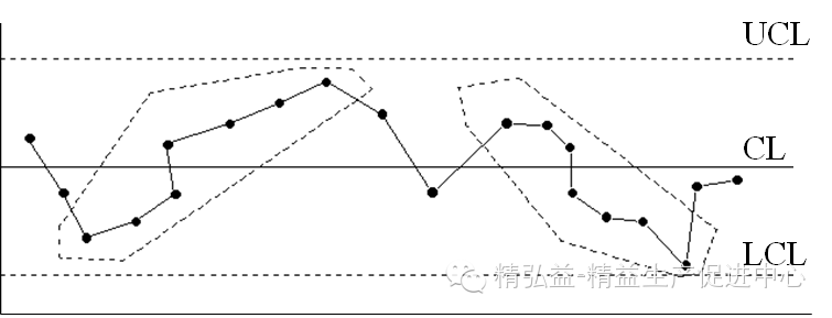

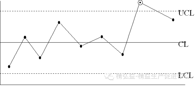

管制图(Control chart)
——将实际的质量特性,与根据过去经验所建立的制程能力的管制界限比较,按时间的先后或制品全体号码的次序,以判别产品质量是否安定的一种图形。
管制图的功用:
1. 任何生产过程中,影响质量差异的原因不外是机遇原因与非机遇原因两种。
——机遇原因:不可避免的原因
——非机遇原因:可避免的原因
2. 防止非机遇原因再度发生,维持制程稳定。
依数据的性质分类:
1. 计量值管制图
——用来测量长度、重量、面积、温度、时间等计量值的管制图。
2. 计数值管制图
——用来计算不良数、缺点数等计数值的管制图。
依用途来分类:
1. 解析用管制图
——为了调查制程是否处于统计管制的状态。
2. 管制用管制图
——为了保持完善管理的制程。

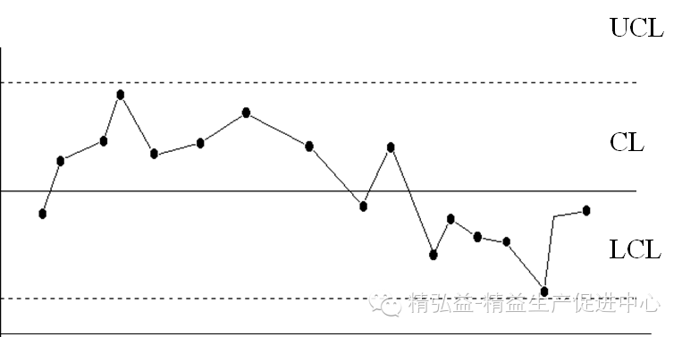

管制图的分析:
1. 管制状态下的管制图
2. 数据点超出管制界限时
3. 点在中心线的单侧连续出现7个以上时
4. 点连续上升或下降的倾向
5. 连续3点中有2点、7点中有3点、10点中有4点出现在管制界限三分之一处
