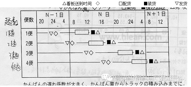

《卡车每班次发货量的分配》
卡车每班次发货量是由分供方每天发车次数及发车时间决定的。
元町6次:60格/6次=10格/次
上乡4次:60格/4次=15格/次
以发往上乡的配货时刻表为例:
       在看板延迟系数大,从看板到达到卡车装货有一段时间的情况下,要尽量在接近卡车装货的时候分配看板。
